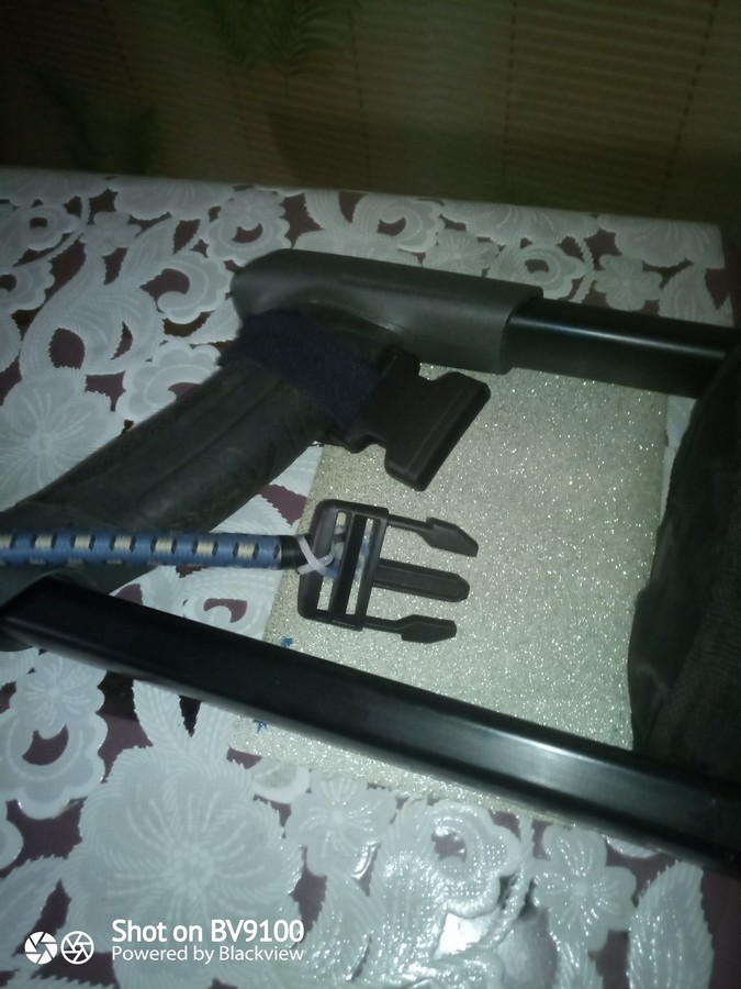

Еще "разгрузка". Видел дедка с прибором, у него самодельная в виде петли на приборе и через плечо. Бодро бегал. Правда отложить прибор при выкпывании сложнее, но тут от вида и места поиска зависит.
Отщелкивается легко и быстро.Присоединенное изображение
