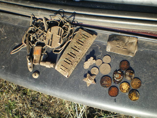

Всем доброго. Четыре раза уже ездил на хвост деревухи....В последний приезд одел 27-ю катушку, ну, думаю копну глубже, два часа в пустую, для меня полный вынос мозга 17.gif Переобулся в снайперку, насобирал немного. Честно сказать, уже приелось местечко на четвёртом заходе, ....Хочется с 27-ой спокойно так по лесу походить, тот что рядом с поселухой. Посмотреть на осеннюю природу, услышать редкий глубокий сигнал. Ну типа, на время сменить обстановку и катушку....а то рука с мелкой аж в плече развивается от частого и непрерывного махания.

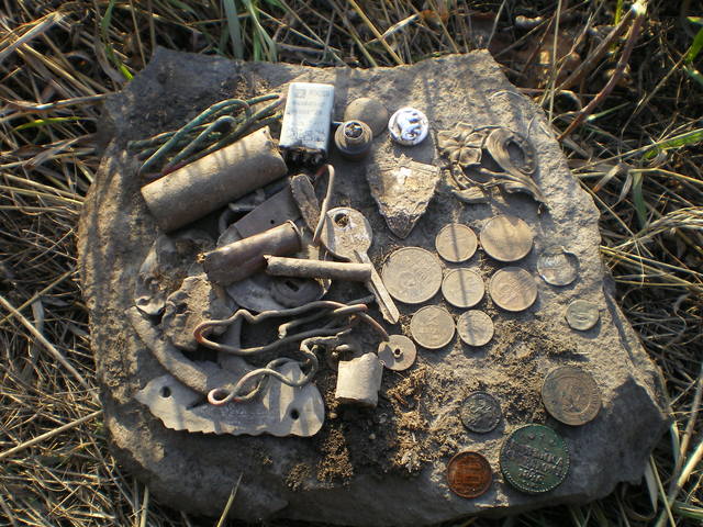

Доброго всем! Сегодня был на очередном замесе из старых усадеб...Буквально перед выходными растащили четыре бывших старых домов, почти в речку 17.gif Снайперка так и живёт на приборке. От чего ей большое спасибо, за её практичную работу.
--- Через час подъехал знакомый камрад на Дастере с ОРХ-ом , через 10 мин он завыл как ужаленный и свалил с этого мусорного балагана. А мне и в подавно комфортно в один прибор-то!...
Я конечно не претендую на супер открытие по снайперскому поиску! Но в этом сезоне она у меня основная так сказать, для Джимакса, поскольку только в феврале этого года и приобрёл, именно для нужного использования, о чём ни разу не пожалел!... и теперь....весь мусор мой facepalm.gif ! Не реклама! Удачи всем и позитива! с уважением smile.gif

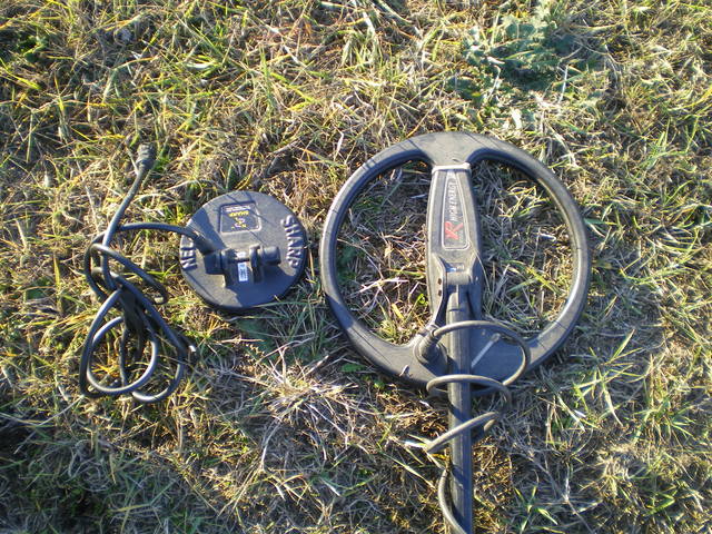

Тоже вот подумываю прикупить себе шайбу на следующий год для вдумчивого раздербанивания мусорок.
У меня в качестве "штатки" на джимке давно прописалась Nel sharpshooter 9,5*5,5. Устал я копать ямы в два штыка глубиной с 27 катушкой. По грубой распашке на переселёнках показывает себя великолепно, но иногда и её не хватает на мусорке, приходится сильно убирать чуйку. Тем не менее, чешуя с её помощью стабильно достается с 10-13 см (по воздуху 15), средняя и мелкая мелкая медь и бронза (полушки, советики) со штыка, а глубже мне и не нужно. По мне, лучше подождать когда еще раз перепахают, чем надрываться копая полуметровые ямы.
Приветствую. Я конечно никого не призываю к шайбе 5" , тут дело личное. И по стерне с ней удобнее, и меж лопухами и высокими будулями можно проникнуть-протиснуть при случае, чуть немного укоротив штангу, так рычаг совсем жёсткий и крепкий становится. Так я ещё и передвинул подлокотник на одну позицию ближе к ручке, вообще прекрасно.... Единственное вижу два минуса, небольшая глубина все таки по сравнению с 27-ой, и площадь сканирования. Но это ведь осмысленный выбор поиска. По растащенной усадьбе можно вдоль и поперёк ходить пару дней,,,а то и более, не наматывая километры на машине, в поисках "новых" мест 17.gif
-- Вступайте в наши ряды Джимоводов! Удачи во всём!
