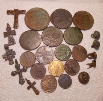

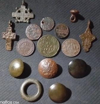

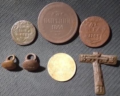

Доброго. Где то мелькала тема, про то, что крутилка режекции грунта должна быть повёрнута не далее десяти часов, иначе будет много пропусков и т.д. Я и сам до позавчерашнего дня так считал и крутилка по умолчанию стояла в крайнем левом положении.
Предоставляю доводы против или как там, ХЗ.
Есть деревня, стоит рядом с соляными ключами, бьём её давно, кроме двух одвориц, которые никода не пахались. В этом году, фермер решил расширить поле и припахал этот участок, размером примерно 60Х25 метров, не больше. Я просёк это дело первым и во вторник вечером туда выехал. Ходил на своих обычных настройках: Треш 7-8, сенс вниз, режекция до упора влево,
железо посередине, чуйка на четыре часа, 27 катушка. Первые два фото, на чёрном фоне, это два первых вечера..
Третий и четвёртый вечер настройки: режекция почти посередине (пока фонить не перестало) треш так же 7-8, сенс посередине, железо посередине, чуйка на половину двенадцатого. Вторые два фото на белом фоне с этими настройками. Участок, повторюсь, 60Х25 метров, тайминг поиска 3 - 3.5 часа, как и в первом случае.
Порядок фото я конечно же перепутал, но чёрный фон, это первые два вечера со старыми настройками, белый фон, это вторые два, с новыми.

Я сам весь прошлый сезон так думал, а тут удивило, что на почти небитом месте находок так мало и все через фон грунта еле пробиваются, и решил крутануть нежалеючи.
При старых настройках обломки пуговиц и крестиков максимум сантиметров пять, и то неуверенно, с новыми десять плюс, с 90% уверенностью, что обломок чего то.
Так что крутите режекцию, господа, ничего она полезного вам не отсечёт. И нечего упираться на глубину. При новых настройках денежка была поднята уверенно практически с полного штыка фискаря!
