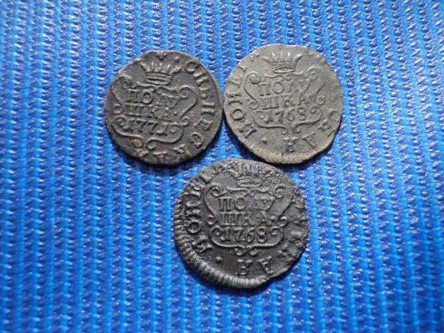

У меня 27-я катушка без проблем ловит полушки, на глубине штыка! Два дня назад , камрады позвали на поселуху, у них только советы....у меня Е2
.. такое тоже бывает. я не радуюсь , есть причины призадуматься...Почемуто я профукал 5 коп Е2 , за мной поднял камрад ,,,,точно помню, этот сигнал, ... у него Тёрка 705  17.gif  17.gif пипец, хоть ТЁРКУ ПОКУПАЙ, ....или я идиод.
--- чТО происходит нетак? мне в принципе имперские монеты не интересны,,,,но почему я профукал пятак Е2...или мож мимо чуть-чуть махнул, и сигнал был для меня нправильный?....ну да ладно, что кому суждено найти,--тот найдёт!... smiles-pyushie-201.gif  Сегодня, отдыхают все мышцы и мысли.... smiles-pyushie-201.gif  удачи всем, здоровья и благополучия! pioneer.gif
Полушки красавицы 👍. А про пятак - может отголоски старой прошивки - не вижу большое цветное ?

Хорошие полушки!
На счёт пятака у меня Марс Тайгер 18,75 вблизи кидает в чернину, если предварительно, при смене катушки забыть поставить отстройку от помех на +2. И всё будет нормально.

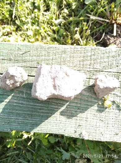

У меня ещё вопрос вне связи с предыдущим. Я тут упоминал про ,, чешуйные " сигналы на ограниченном пространстве, может пара десятков квадратных метрах. На Сигнуме идентификация ровно такая же, как у чешуи, то есть годограф и звук такие же. У Джимакса звук тоже одинаковый. Не особо зависит от размера данных экземпляров, вес лёгкий. Если взять что - то наподобие чешуи, то у нее будет ровно такой же сигнал и самое интересное, что и она там тоже есть или была. Чем могут являться эти фрагменты? Ведь насколько понимаю, ни горячими, ни холодными камнями они не являются ввиду малого отклонения их вектора? Это может быть как - то связано с серебром, то есть оплавки его производства?
В так называемых "горячих/холодных" камнях преобладают и ярко выражены магнитные свойства.
Но есть группа минералов, а так же натуральных и искусственных камней в которых преобладают электрические свойства (повышенная электропроводность), чаще всего сталкиваются с коксом/каменным углем/графитом/некоторые силикатные кирпичи/керамическая силикатная плитка. То что на снимке из этой серии, то есть материал с повышенной электропроводностью.
Сообщение отредактировано scandijinior: May 21 2021, 20:11
