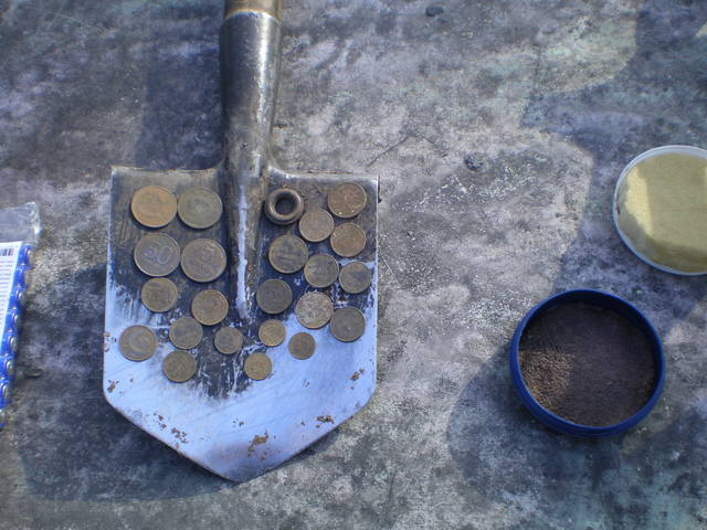

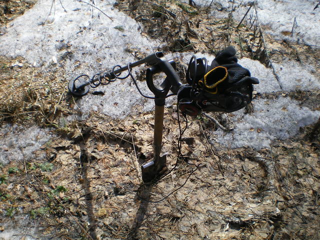

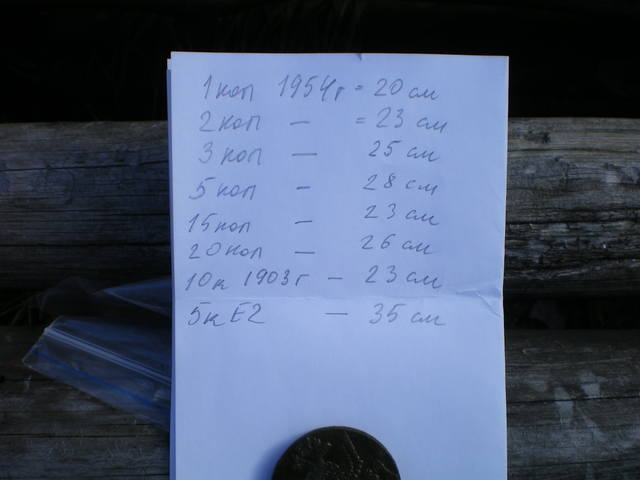

Всем доброго дня, уважаемые. Вот , как и обещал, пошёл в лес сделать воздушный тест на шайбу 5". Измерял на рулетке, чуйка на красной зоне, почти в конце. Если ставить до упора вправо, идут слабые подглюкивания, не влияющие на поиск. Монетами махал с амплитудой в секунду, пока полностью не пропадёт затухающий сигнал. В принципе всё на фото ( извиняюсь за качество, руки задубели, утром -10 было sad.gif )
Пока делал тесты, чувствую, кто то смотрит на меня сзади, как то не заметил сразу.... o4k.gif а там дед лесной стоит глаза выпучил. Потом пару часов прогулялся по лесочку со снайперкой, и домой свалил. Холодно и ветер сильный. Из находок в принципе неочём , но зато уже мелодию запомнил снайперки, почти похожую как с 27-ой катушкой, хотя прошёлся по тем же местам, где ходил с 27-ой ddd.gif опять монеты. Надо готовиться на урочище ехать, там более менее адекватные находки можно насобирать.
Всем добра и благополучия! С уважением.

Нормальные такие глубины, по моему от 22 катухи несильно и отличаются.

А спасибо за тесты! Если по памяти.. то выходит поглубже, чем Х-Терра 705 со снайперкой, но до "22" не дотягивает явно. По крайней мере по средне-крупной монете. Ибо на "22" примерно 37-38см на 5 коп СССР и примерно 40см на 5 коп Е2. (странно, что на 5 коп СССР - 28см, должно по идее быть больше ddd.gif )
Если тест верен, (и снайпекка 5") то выходит, что примерно на 11,6 см роста диаметра катушки в данной номинации Снайперка/"22" прирост в воздушных тестах в среднем составляет 7см...
