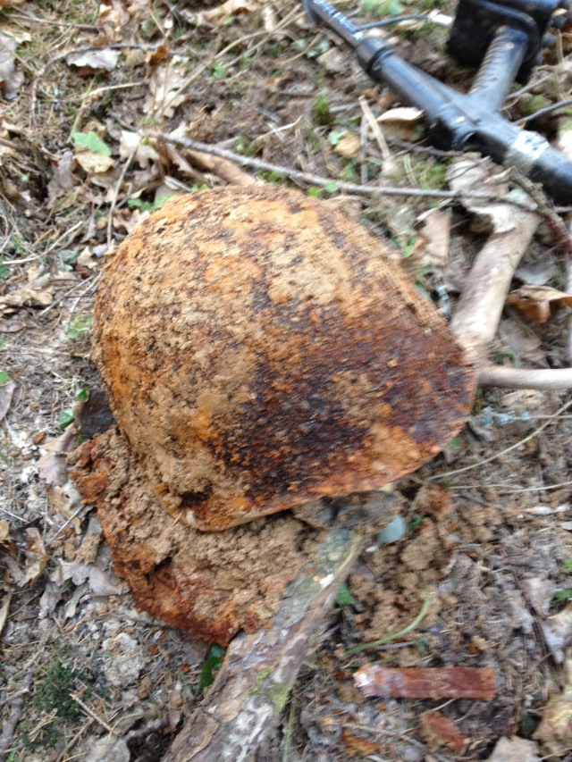

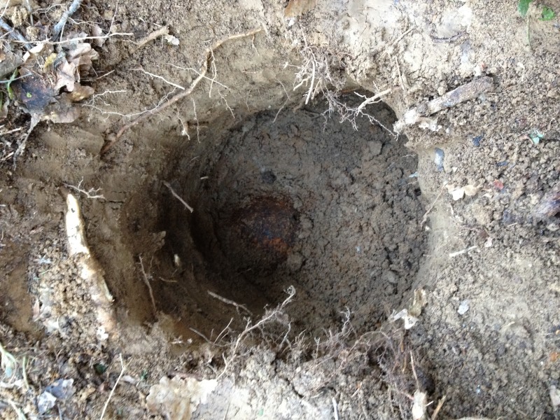

Quartz
post Apr 21 2014, 23:35
Создана #136
Сообщений: 64
Зарегистрирован: 21-April 08
Пользователь №: 4,381
Вот свеженькая каска взятаю Сигом около 120см,сигнал был цветной и тянулся не плохо,вообщем если один раз такой услышал то более не перепутаешь!
