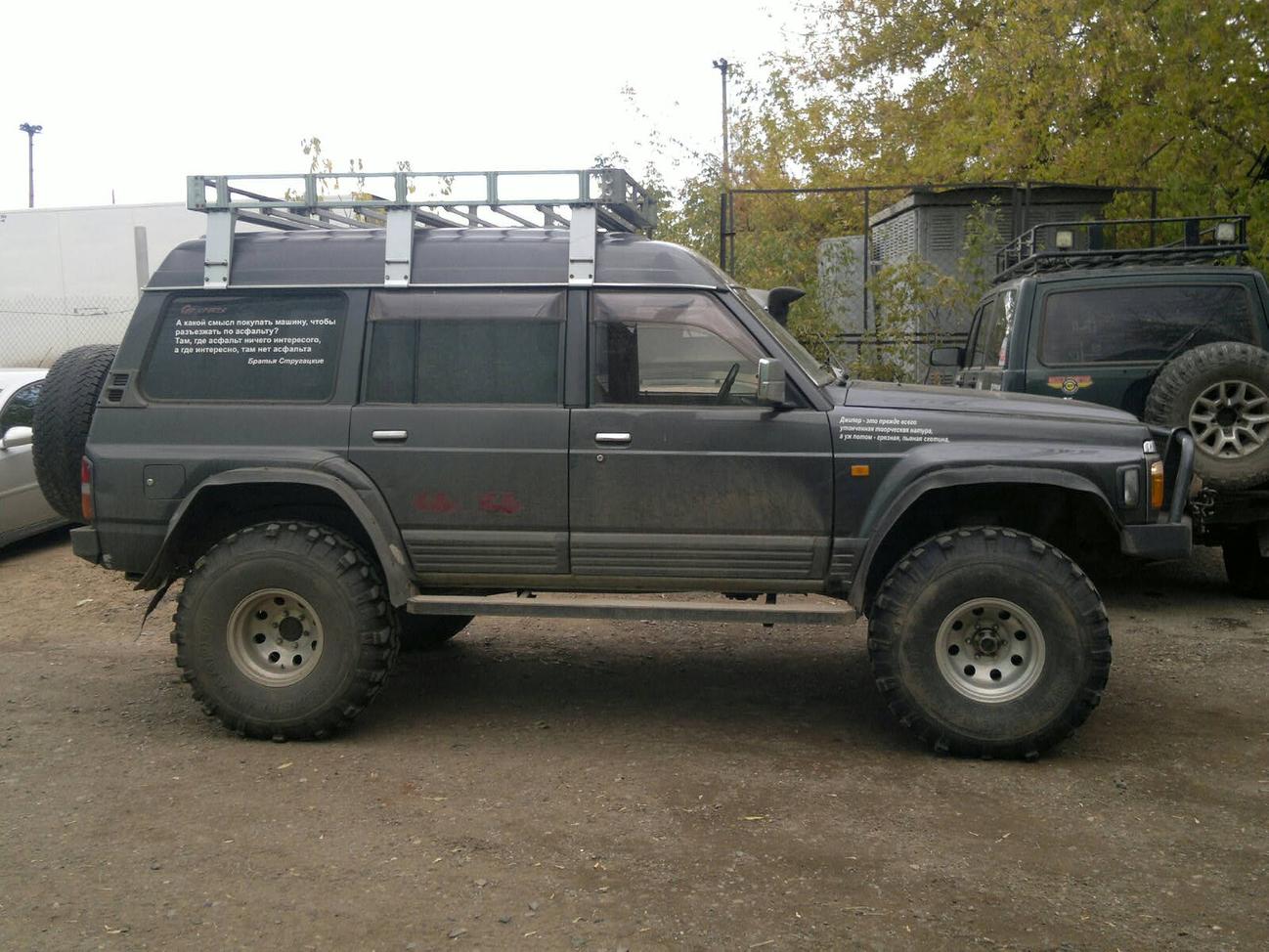

Скажу и я пару слов о своём Патруле - Сафари ТД 42, коротыш, атмосферник, автомат, 150л.с., 24вольта, пробег около 300 000км, второй (в России) хозяин, владею более 10 лет.
По амортизаторам: езжу я не смотря на рельсы и бордюры, ходом - лётом и любые стойки это выдерживают. Но они умирают зимой, даже если поставить новые, если ездить ниже 35, а машину держать на улице - что у меня и происходит. При гаражном хранении и умеренной эксплуатации в условиях низких температур живут дольше. Поставил усиленные и под лифт - эффект тот же, а сороковник за окном у нас зимой бывает не так уж и редко. Передние, кстати, ходят дольше. Года 4 уже не менял - хватает и пружин, а то, что кренит на виражах - дело привычки. Машина идёт мягко.
Сайлентблоки. Эти ходят при моей езде по бездорожьям года 2-3. Потом (особенно зимой) начинают постукивать и при торможении ощущается некоторый "подкат".
Резина. Всего одна на все сезоны, по городу, гравийке, по лесу и на дальняки по Стране - грязевой Муд Террайн. Дюйма где то 32. Прошёл тысяч 80, протектор сточился наполовину (убыло мм7 на каждой шашке). Не прокалывался ни разу, зотя иногда проезжал и по пузырям. Да, резина начала трескаться, как кожа черепахи.
Резина гудит при езде по асфальту, при130-135км/ч (такая скорость у гружёного авто) невольно возникают ассоциации с лётчиком бомбардировщика. (до этого была "городская", расход топлива меньше, накат лучше, машинка просто шуршит, как легковушка) -Объективно: мои "муды" хорошы на сыром снегу. В сыпучем зарывается, да и глину намазывает на себя на "Ура". Резина тяжёлая, зимой скользит.
Важно: если одно колесо на зад (?) ставить немного другого диаметра - мост начинает бУхать. Этот удар может происходить и через полкилометра-километр и через 150м, в зависимости от дороги.
Да, лифт 2 дюйма.
Старт с места - не угнаться. Автомат у этой модели очень живучий, постоянно в межсезонье кого то вытаскиваю- буксирую. Приналичии опыта этот автомат можно использовать "враскачку", если где то в снегу буксанул.
Расход 12,5л гружёный по трассе. Почти без разницы - с передком или без (замер как раз с передком), по бездорожью побольше, зимой - до 18-20 (прогрев однако и подмерзание мостов-раздатки).
Жрёт любую, даже тракторную соляру, почти весь год езжу на зимней соляре и (иногда) на "Арктике". Никогда не перегревается.
Соглашусь: у 2,8 лучше ходовая, но движок - кака. Кака движок и у трёшки. Эти машины берут, чтобы двигло выдрать и поставить контрактный 4,2л. И горя не знать при любых условиях эксплуатации.
Никаких вебастов. Свой столб, таймер, кабель, розетка 220в. Ну и сигналка - автозапуски там всякие. В городе был первым, кто приобрёл Патруля, люди посмотрели, как он ходит в любую погоду и каждый день - и теперь уже можно сказать - многие понакупили, реальный, безпроблемный крейсер, дающий ощущение полной уверенности в любых условиях 17.gif

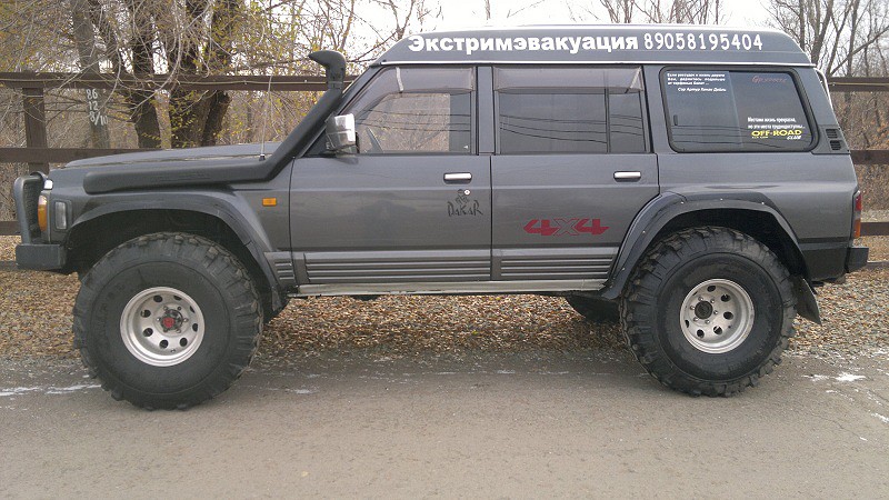

Подниму темку! Мой красатун на 38 резине

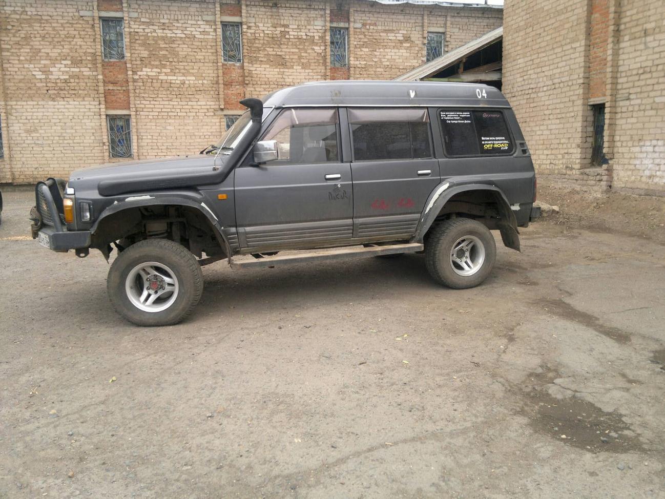

Для сравнения-машина на штатной резине и 38 супер свампер тсл. Поставил штатную и снял багажник, дабы машина смогла по высоте въехать в гараж. Несколько лет Сафарику придется ждать часа икс, новая работа и переезд в первопрестольную тому причина.

Да уж... на мелких колёсиках зрелище из раздела " машина - инвалид"... 17.gif

QUOTE(Бухалло Билл @ Nov 13 2016, 22:38)
Товарищи смеются, говорят, как будто в сланцам

колеса 32 " не сильно и инвалид))), потому что арки не резаны, максимум 33 поставлю, потому как дальше машина превращается в квадротрактор, хотя и говорят что начинает ехать с 35 тапок
