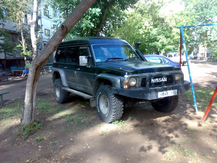

Немножко о патрулях-сафариках.
Оптимальный и самый беспроблемный двигатель-атмосферный ТД42, если на механике, да с мостами от Патруля с движкой РБ28(там передаточное отношение 4,625 и штатная блокировка заднего моста) то просто танк!!! У меня был именно такой аппарат-равных мало. Большой недостаток-вес авто-тонет он на мягких грунтах… Большое дело лебедка, если штатная механическая-то это лучшее решение, сам лично вытаскивал утонувший Хаммер (4 тонны+сидящий на мостах), правда пришлось фаркоп привязывать к ближайшей берёзе…Стояла 33 резина БФ Гудрич Муд Террайн. Лифт подвески 10 см, амортизаторы родные не живут долго, ставил с небольшой переделкой от Пазика…..если есть вопросы-отвечу.
Про скорость-лично разгонял машину до 160 км/час, правда на штатной резине, очень не комфортно. Расход по трассе при 100-120 км/час не превышал 11л/100 км. Замерял специально-ехали на рыбалку Оренбург-Астрахань.
Про переделки-переносил заднее сиденье назад на 23 см-места стало очень много, легко мог разместиться средний борец сумо

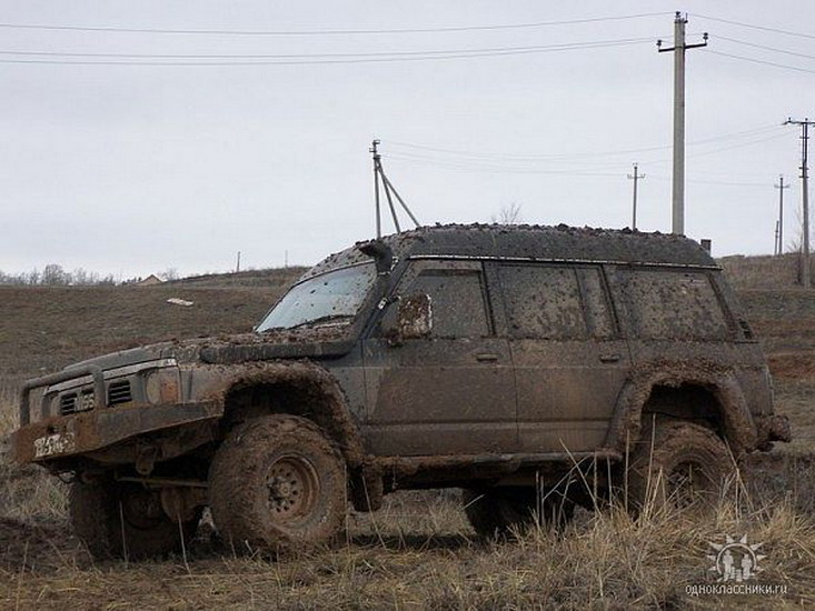

вот ещё

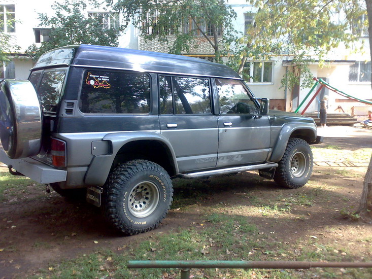

Тема хорошая,сам был владельцем Патруля,продал 5 лет назад,о чем до сих пор жалею sad.gif Как раз сейчас подумываю о покупке такого же.
Вот мой бывший:
Кузов 160,движка сд 33т,при минимальном лифте 33 колеса без проблем
