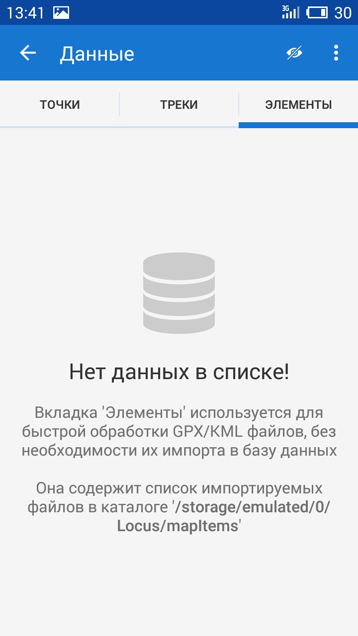

Уважаемые, подскажите. Сделал калибровку фото карты на привязанную карту - всё получилось и просматривалось. смартфон выключил, включил - откалиброванная карта пропала. в проводнике нашлась в папке mapltems-calibrat..._maps- (название карты).kmz
Как открыть для просмотра в локусе, не пойму...

QUOTE(mehhanik @ Mar 31 2016, 20:43)
Жмите в верхнем меню значок Данные > на вкладку Элементы > вуаля - вот она ваша карта. кликаете ее, выделяется жирным. Все, готово - назад, на главный экран.

QUOTE(Karlitos @ Apr 1 2016, 05:58)
В вкладке Элементы пусто (Нет данных в списке)

QUOTE(mehhanik @ Apr 1 2016, 11:48)
сделал ещё раз калибровку той же карты (написал новое название и нажал - создать), получилось наложение, всё наблюдается пока не выключишь Локус. В смартфоне она есть в папке Locuc/mapltems/calibrated_maps/ название.kmz (BIN 30.28MB) В Вкладке Элементы снова пусто... Что то я упустил, подскажите.

QUOTE(mehhanik @ Apr 1 2016, 12:11)
Папка, да, верная указана. У меня там же откалиброванные лежат. Могу только предположить, что программа нелицензионная, либо попробовать переустановить заново. Сам установил платную Pro на этой неделе - работает ок. Может скрин выложите с пустым списком?

QUOTE(Karlitos @ Apr 1 2016, 12:44)
локус про куплен в плей маркете. если ничего не смогу сделать с проблемой- конечно переустановлю(жаль только карту яндекс нужного участка скачивал долго ). скрин попробую выложить.

QUOTE(mehhanik @ Apr 2 2016, 18:05)
Кто нибудь, подскажет?
а сразу после калибровки (до перезагрузки локуса) карту-то видно в меню Данные > Элементы? Или так же пустой экран?

QUOTE(Karlitos @ Apr 4 2016, 11:54)
да. после калибровки видно. но всё! я разобрался методом проб и ошибок. удалил в проводнике, после имени файла - BIN - и сразу появилась карта в Данные - Элементы.

QUOTE(mehhanik @ Apr 6 2016, 21:31)
это у вас что ли так было: karta.kmz.bin?

QUOTE(Karlitos @ Apr 7 2016, 07:02)
да. было так
