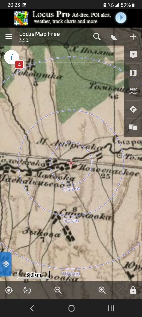

Доброго времени!
Есть такой вариант локуса.(на фото) Кому надо напишите, дам ссыль на скачку. Сейчас называется сильвер версия.
И если восстановят мне жёсткий диск, то там есть локус взлом, и работает просто великолепно, пользуюсь с 2015 года примерно)
