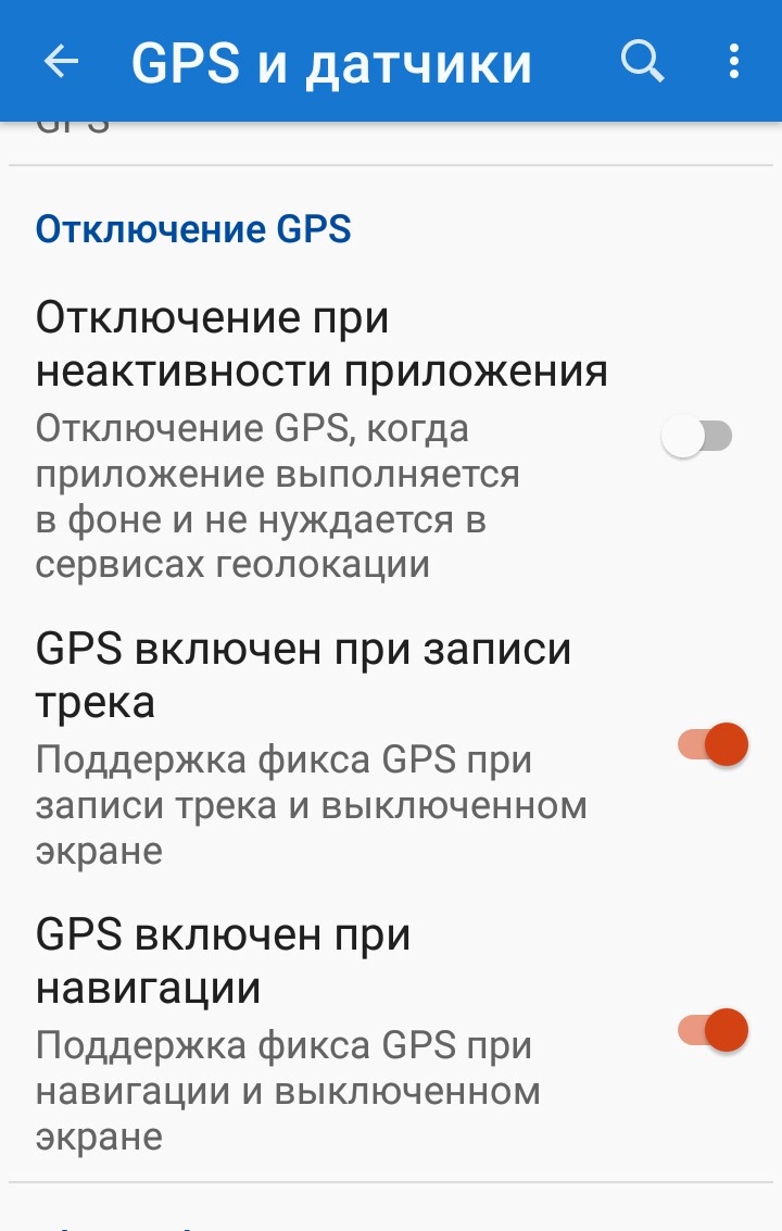

Всех приветствую. Знакомый попросил спросить. Вот что пишет:
Телефон Vivo y19 . Когда при записи трека сворачиваешь программу или просто ставишь на блокировку,то перестает записывать трек. Что это может быть.

Зайдите в настройки и попробуйте сделать так:
Grigoriig
post Sep 10 2021, 09:18
Создана #1243
Сообщений: 8,735
Из: Кинешма
Пользователь №: 2,357,967
Репутация: 1003 кг
QUOTE(vovcha @ Sep 10 2021, 08:40)
Спасибо за совет. Передам

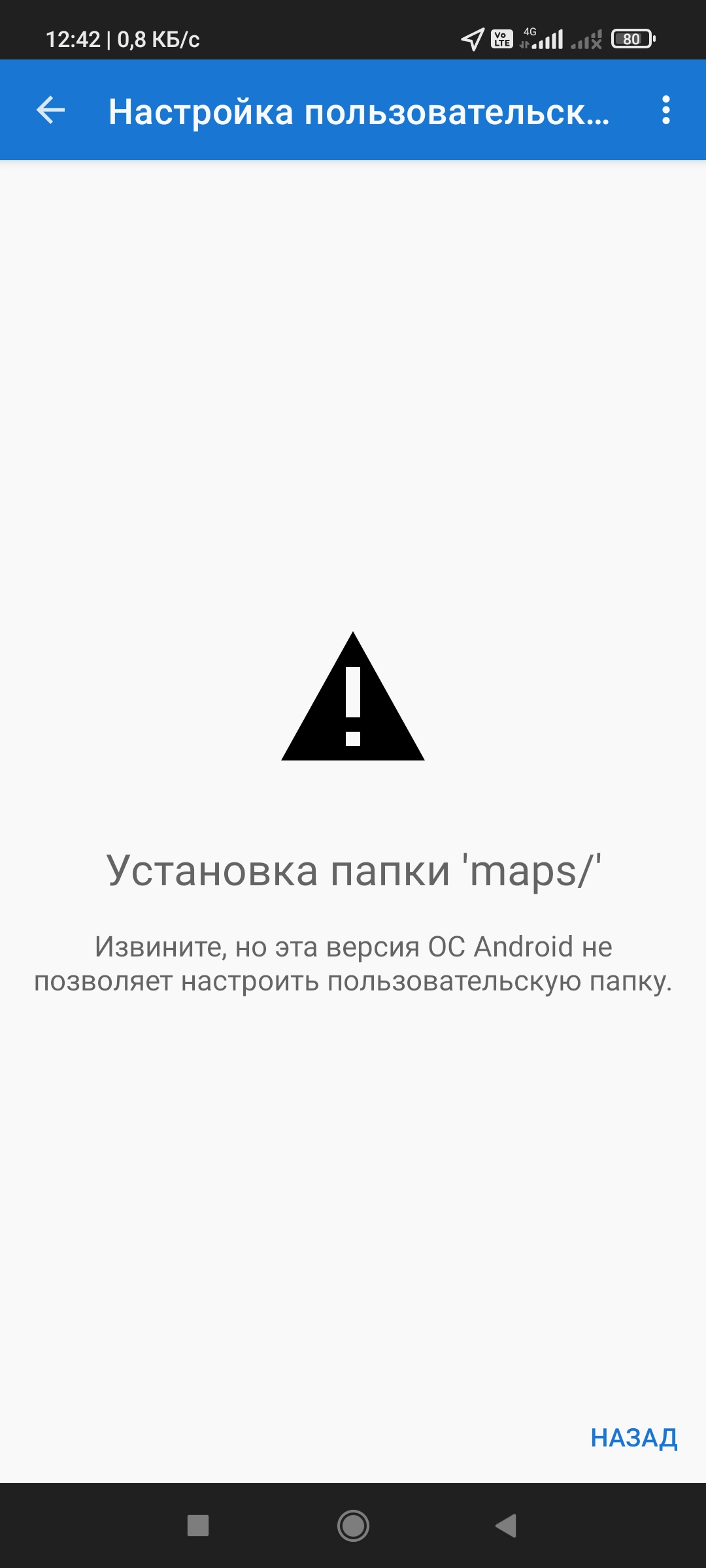

Всем привет!
После последних обновлений папка maps переместилась в корень андроида. Кто-нибудь нашёл способ вернуть папки с картами на карту памяти?

Дык клади куда хочешь, тока потом путь укажи.

QUOTE(sledopblt @ Dec 29 2021, 11:18)
Всем привет!
Зайдите в Настройки-Для разработчиков-Приложения-Разрешить сохранение на внешние накопители.
Забыл: в андроиде разумеется.
Сообщение отредактировано UHF-MAN: Dec 29 2021, 11:35

Вот что пишет

QUOTE(sledopblt @ Dec 29 2021, 12:46)
Вот что пишет
Видимо, это: https://www.locusmap.app/android-11-brings-...us-directories/

QUOTE(ReLiC @ Dec 29 2021, 13:10)
