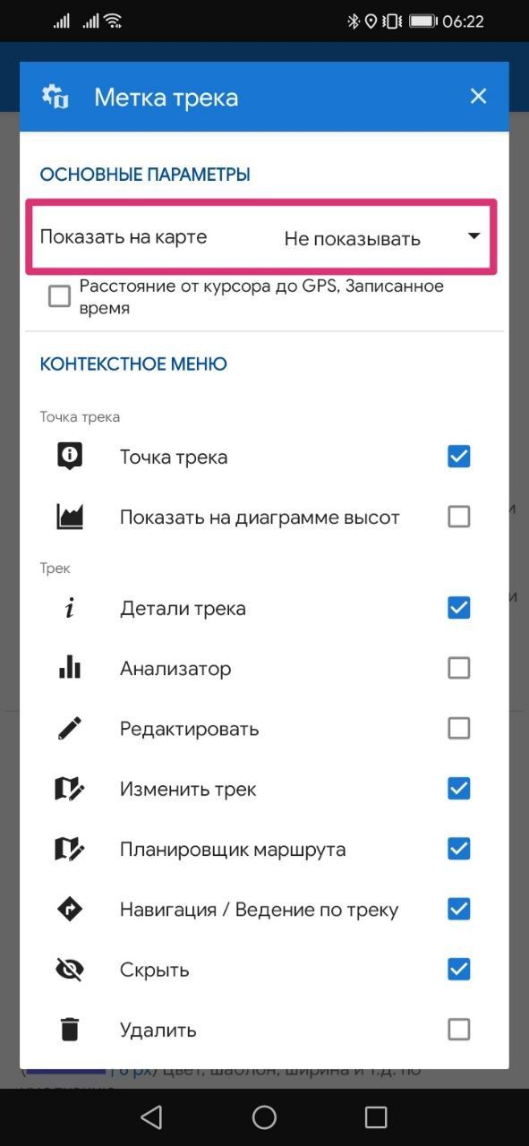

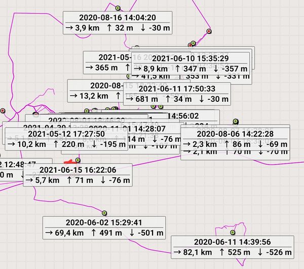

post Jun 27 2021, 17:50
Создана #1199
Сообщений: 278
Зарегистрирован: 29-September 16
Пользователь №: 2,354,253
Dovecot
Речь вот о чём.
Всё поле карты забито "табличками" с датами создания треков (в Настройках локуса они названы всплывающими метками треков).
Скрыть их не получается, бьюсь над этим две недели, всё без толку.
Хотя настройки сделаны правильные:
Версию Локуса (Pro, покупная) обновлял, не помогло.
Вот чем заполнены карты. Просматривать треки невозможно.
Сообщение отредактировано Райт: Jun 27 2021, 18:35

QUOTE(Райт @ Jun 27 2021, 17:50)
Dovecot
Речь вот о чём.
Если выставлено "не показывать"(как у вас на скриншоте), то никаких табличек с датами создания треков (которыми все забито) быть не должно.
Значит у вас глюк с настройками, такое бывает.
Для начала попробуйте сбросить все настройки: "Настройки" - "Разное" - "Сброс настроек".
