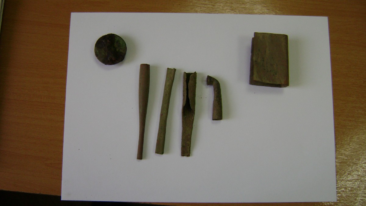

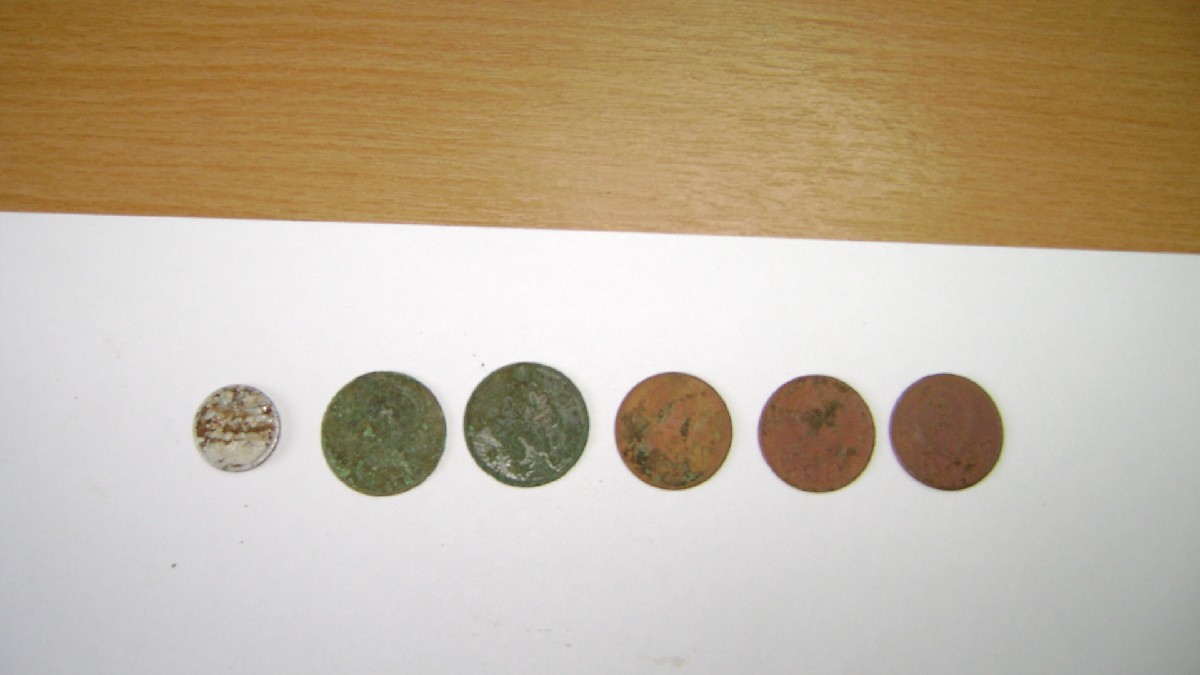

Это точно... на прошлой неделе съездил на выбитое место... ребята позвали.. походил я там...
откопал несколько мундштуков айнских, крышку от какого японского сосуда, советских монет и японских...
научился определять уже, немного, какая цель....
аська показывает цветнину. вперемешку с церметом... копнешь чуть... уже показывает чисто чермет... вытаскиваешь, так и есть...
