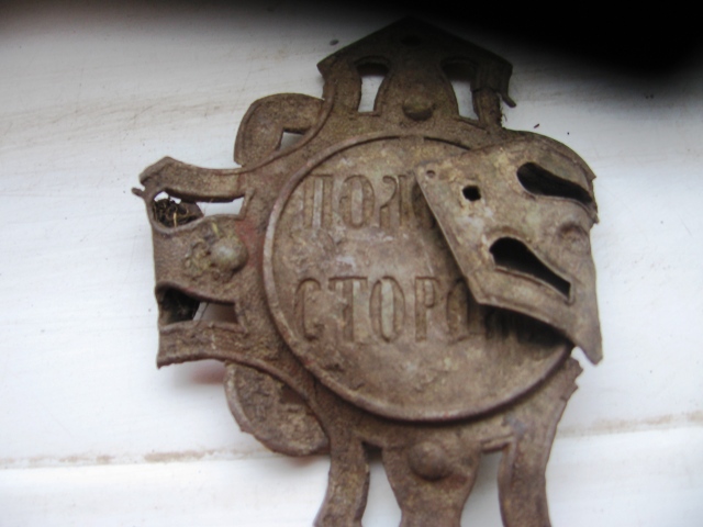

Привет честной компании! Вот вчера был найден на одной деревушке недалеко от города. Вопрос: как выпрямить? Потому как видно трещины- боюсь развалится...Присоединенное изображение

QUOTE(zav_klad @ Jun 7 2011, 18:48)
Привет Андрей!. Это медь или железо, не пойму? Если медь надо отжечь. Нагреть примерно до 700 град. и в воду. Произойдёт рекристаллизация структуры и медь станет пластичной. Если разгибать в таком виде можно сломать. smile.gif

Андрей, знак латунный, соответсвенно и действуй.
Отжиг латуни позволяет повысить ее пластичность. После отжига латунь становится мягкой, легко гнется, выколачивается и хорошо вытягивается. Для отжига ее нагревают до 500° С и дают остыть на воздухе при комнатной температуре.

Спасибо Виктор! Только вопрос - как узнать что 500гр.?

Разогнешь, тогда спасибо скажешь. У тебя газовая плита? Снимаешь с горелки рассекатель, шайба с прорезями или дырками сверху. Включаешь газ и осторожно поджигаешь, получится маленькая паяльная лампа, не бди , я всю жизнь так курей палю. Выключаешь на кухне свет и греешь знак до легкого свечения в темноте, темно-темно красное, можно чуть поярче , но не перестарайся, что б не потек. Старайся прогреть равномерно. Держи в пассатижах. Все , полож остывать на столешницу из голубого итальянского мрамора. У тебя не такой столешницы? А какого хера ты делал? Что не смог купить столешницу из голубого итальянского мрамора!!! cheesy.gif

Не сбивай человека. Голубой итальянский хорош для серебра. А для латуни и ониксовая пойдет.
Андрей, только сначала проверь, нет ли там паек легкоплавким припоем, а то развалится нах. Прямо на ониксе...

полностью прогревать-весь знак? Или только то что надо разогнуть?

Нафига выкидавать? Крыльцо сделать на даче. А если в ней дырку пропилить, то вместо стульчака в сортир дачный. Да с таким стульчаком, тебе соседи столько удобрений наносят, выгр###### замучаешся. Точно на два Камаза навоза сэкономишь. Ты Кукуя слушай, Кукуй он мудрый. image046.gif
Весь прогрей, напряжения уйдут. Патина так и так сойдет, но равномерно. Надраишь осидолом, пришьешь на спинжак, все гаишники только честь отдавать будут. Был бы не "Помошник сторожа", а "Сторож" и деньги бы отдавали. image046.gif

Грей все.
