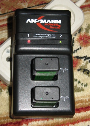

Привет всем.Вчера нашел зарядку ,пишут что автоматическая,на 1-2 кроны.ANSMAN POWER LINE 2.На территории Украины стоит в интернете от 180 до 210 гривен.Пишут что у нее автоматическое отключение по d/v,и после этого поддерживает малым током.Ток зарядки вроде 70м.ам.Не знаю верить ли но я заказал.Как попробую, отпишусь.А с той фирмой,что я указывал в прошлом посте я не рискнул связываться.У них оплата только через банк и предоплата.

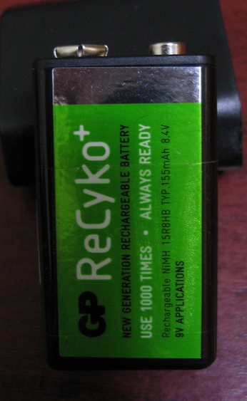

Привет всем любителям поиска артефактов.Наконец-то и на нашей улице праздник.Я всетаки приобрел зарядку для аккумов типа крона,и не простую а микропроцессорную и не очень дорогую.Приобрел ,как и писал ранее ,через интернет,и что не маловажно приятно пообщался по телефону с девушкой biggrin.gif принявшей мой заказ.Если бы во всех интернет магазинах были такие приятные и отзывчивые операторы по приему заявок,я бы покупал все только там...Теперь от лирики ближе к делу.Сегодня получил через "новую почту" и сразу проверку устроил.Поставил пару аккумов на зарядку(было в них по 8,87.в.замерял без нагрузки).Через примерно два часа (чуть меньше)сначала один а минут через 5 и второй показали что зарядились(вместо красного загорелся зеленый индикатор),так.что дельта V сработала.Сразу замерял на них напряжение ,на обоих стало по 10,10в.(пока теплые),и кстати не грелись совсем,еле теплые.Я не оставлял их для дальнейшей подзарядки малым током,хотя зарядка это позволяет.В общем доволен аки слон.В инструкции написано что можно заряжать аккумы от 100 до 250 м.ah.Ток заряда 70 мah.А вот и фотки.Зарядка в продажу поступает в блистере.Аккумы у меня такие и не жалею и не гонюсь за большими емкостями,я уже раньше писал что главное это супер малые потери емкости при хранении.На фото видно что один аккумулятор (правый)уже зарядился а второй еще заряжается...Но это эйфория от первого впечатления а время покажет насколько эта приблуда жизнеспособна.

А в это чудном инет магазине случаем нет асмановской зарядки на 4-ре кроны( мне для cz-21)? 70 mAh - давольно таки большой ток, зарядит быстро, также быстро убьёт АКБ)))
Предрассудки. Зарядка снабжена автоматическим отключением, а единственный минус, что аккум зарядится не полностью.

вот - вот, раз не доконца разядится, два, три... а как мы все знаем металгидрит этава ой как не любит, вот и потеряет он половину свойё емкости циклов так через 10-20 а оно нам нада?

Кадмий не любит. Металлгидриду пофиг. Чтобы "по уши" зарядился либо аккум большей емкости надо, либо зарядку меньшим током. Я для себя решил - несколько аккумов емкостью не меньше 500 мАч и зарядка 70 мА.
