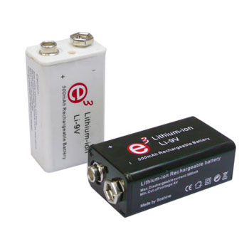

QUOTE(Тушканчик @ Dec 11 2011, 14:38)
Вы бы показали фотку аккума кроны на 500 mAh, или ссылочку киньте где можно прикупить, сам очень нуждаюсь в таких, но к сожалению не встречал в продаже.
заранее спасибо
http://www.soshine.com.cn/html/Products467.htm
Прикупить можно в китайских интернет-магазинах.

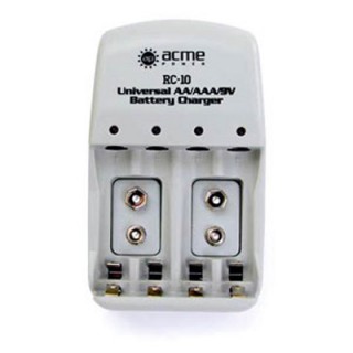

Вот норм.прибор! Меня устраивает AcmePower RC10 light

QUOTE(MS @ Dec 11 2011, 18:38)
Кто нибудь пробовал работать с этими Soshine SC-V1 500mAh 9V Lithium-ion?
интересно сколько циклов они выдерживают и соответствуют ли они заявленным 500mAh.
По строению 170-200 mAh в Ni-MH , цифра 500mAh звучит приятно. да и цена за комплект две батареи + зарядка нормальная

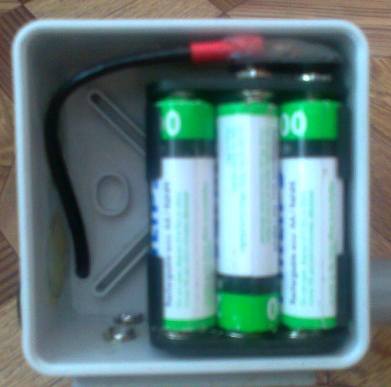

Переделал свою циболу под пальцы АА и не парюсь.

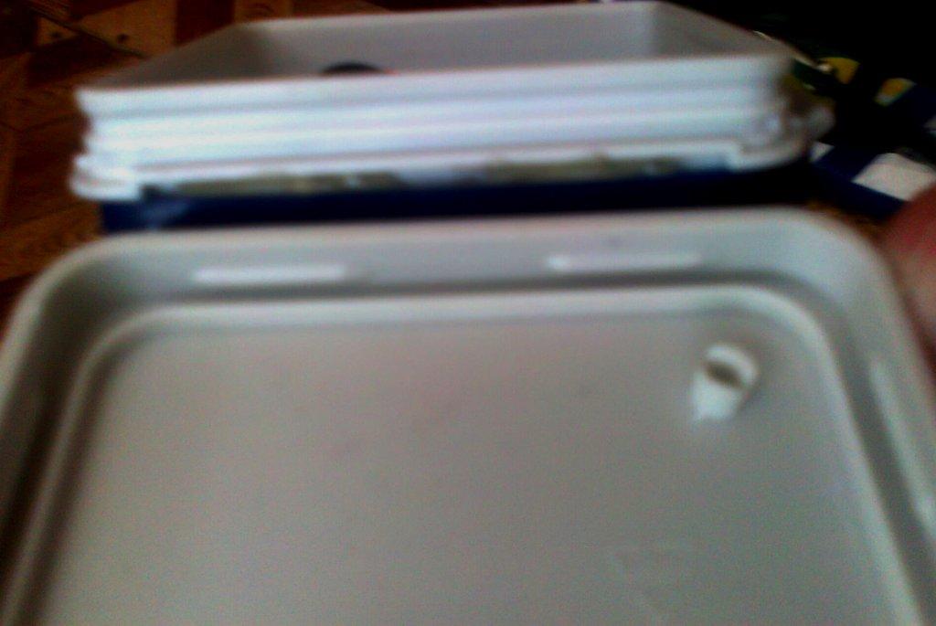

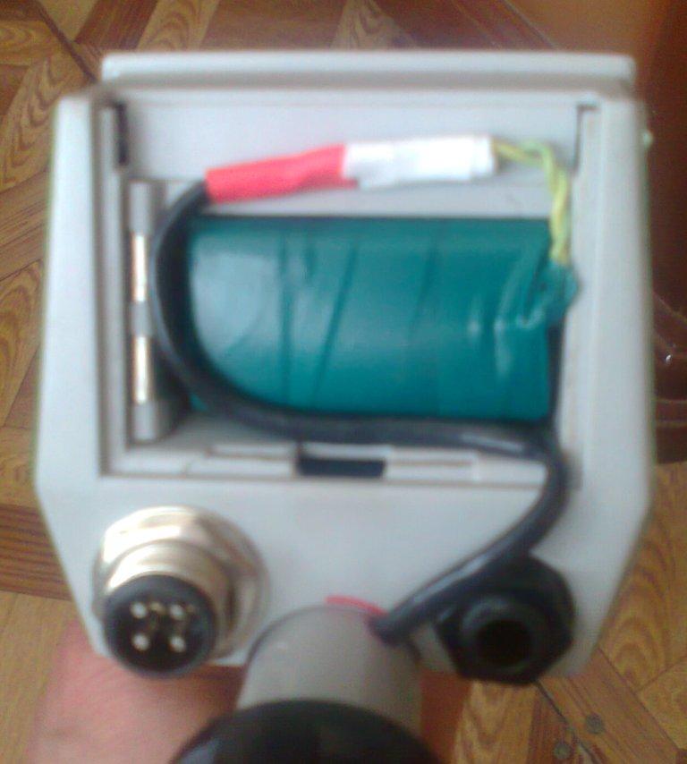

Корпус под кассету АА брал в магазине электротовары (распределительная или распаечная коробка, чтобы кассета влезла), на фото видно есть выступы и просто защелкивается оч надежно. В батарейном отсеке стоит муляж из кроны с припаянными проводами с соблюдением полярности( при необходимости его можно вынуть и пользоваться простыми кронами), на фото видно-сверление в штанге и провод внутри штанги пропущен к подлокотнику и выведен в заводское отверстие регулировки подлокотника далее заходит в коробку где припаян разъем папа мама от кроны (разъемы брал от бу крон, разбирал их ) опять же с соблюдением полярности. Если будет болтанка кассеты вложить кусок пенки по размеру. Можно ставить батарейки или аккумы, коробку я поставил с правой стороны подлокотника(кому куда удобно на ваше усмотрение), с боку видно что крепление болтиком к подлокотнику, а с низу на заклепки тонкая пластина из жести закреплена только на коробке по ширине подлокотника с загнутыми краями (в случае необходимости все можно снять и останется только отверстие в верхней части подлокотника где болтик), чтобы исключить возможное смещение коробки и сверху изолента через коробку и нижнюю часть подлокотника-доп жесткость и закрывает боковые отверстия в коробке, вроде все... если есть вопросы отвечу. smile.gif Фотки с телефона, качество не оч, но все видно, провода не висят и цепляться не за что. smile.gif В итоге 1 сверление в штанге в районе отсека под кроны и 1 сверление в верхней части подлокотника - также все можно демонтировать.
