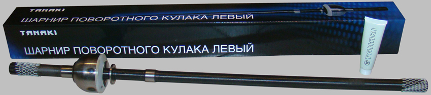

подскажите ,пользовал кто такие , tku 2304061-41
подойдут ли в мост колхоз

если шруз не от гибрида моста то подойдут смотри длину

QUOTE(stallker @ Jun 22 2015, 13:43)
вы про мост колхоз с кулаками от моста спайсер?
в моем случае колхоз времен СССР

QUOTE(авделай @ Jun 22 2015, 15:31)
с 2011 года уаз начали выпускать с гибридным мостом т.е. обычный колхоз но длина моста немного шире обычного моста по этому его называют гибридом, что касается спайсера это другая модификация моста ставят его в основном на патриот и в малых партиях на хантер на буханку ставили одно время 2008- 2009 годах.Что касается кулаков то от спайсера они подходят на колхоз времён ссср.На заводе есть привычка не менять что либо серьёзного из оборудования и процесса изготовления. smile.gif
