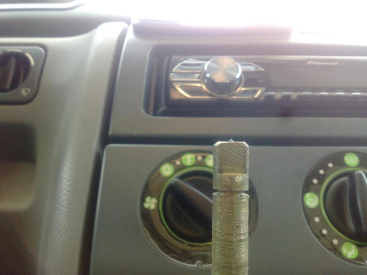

- победил чириканье в рычаге КПП, по ощущению звук идёт из КПП, а на самом деле в проточке установлено стопорное кольцо, которое там свободно перемещается и создаёт этот звук, я его удалил (снял рычаг, зажал в тиски и с приложением не малых усилий сорвал рукоятку с рычага), сейчас всё тихо;

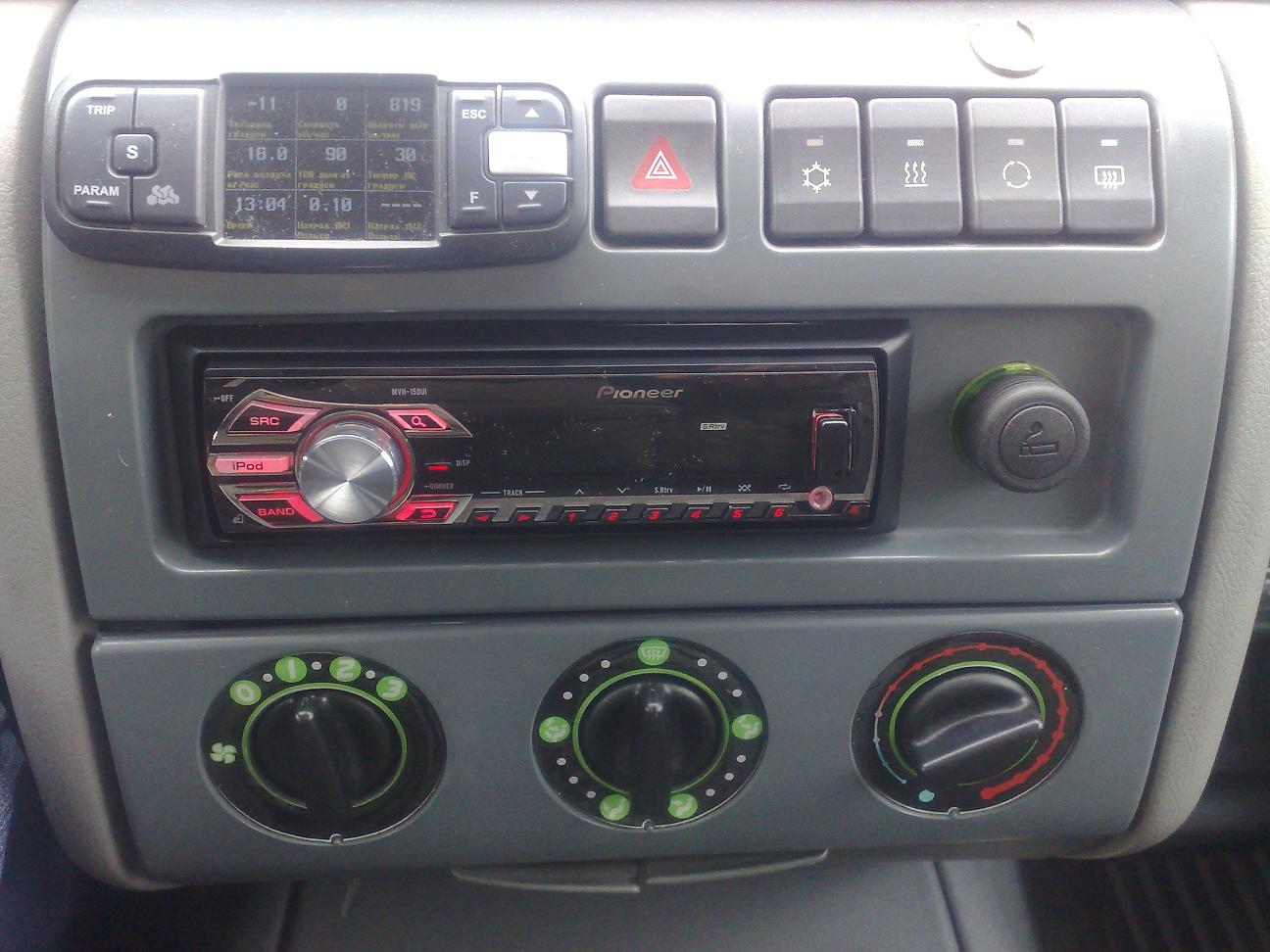

- заменил штатный CD ресивер;

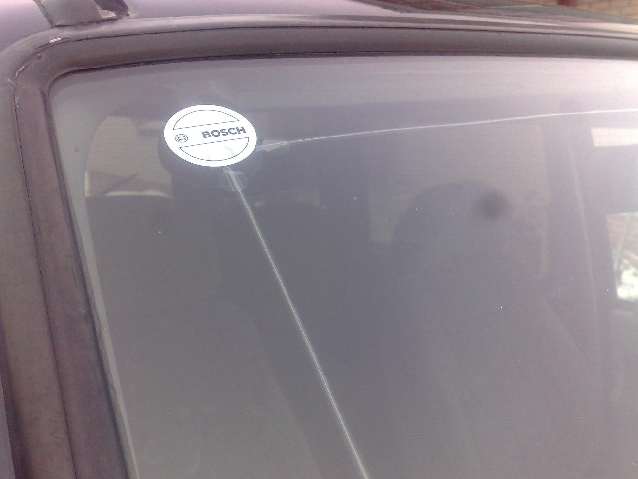

- установил антенну BOSCH, настроил 11 каналов, при пользовании штатной было 6.

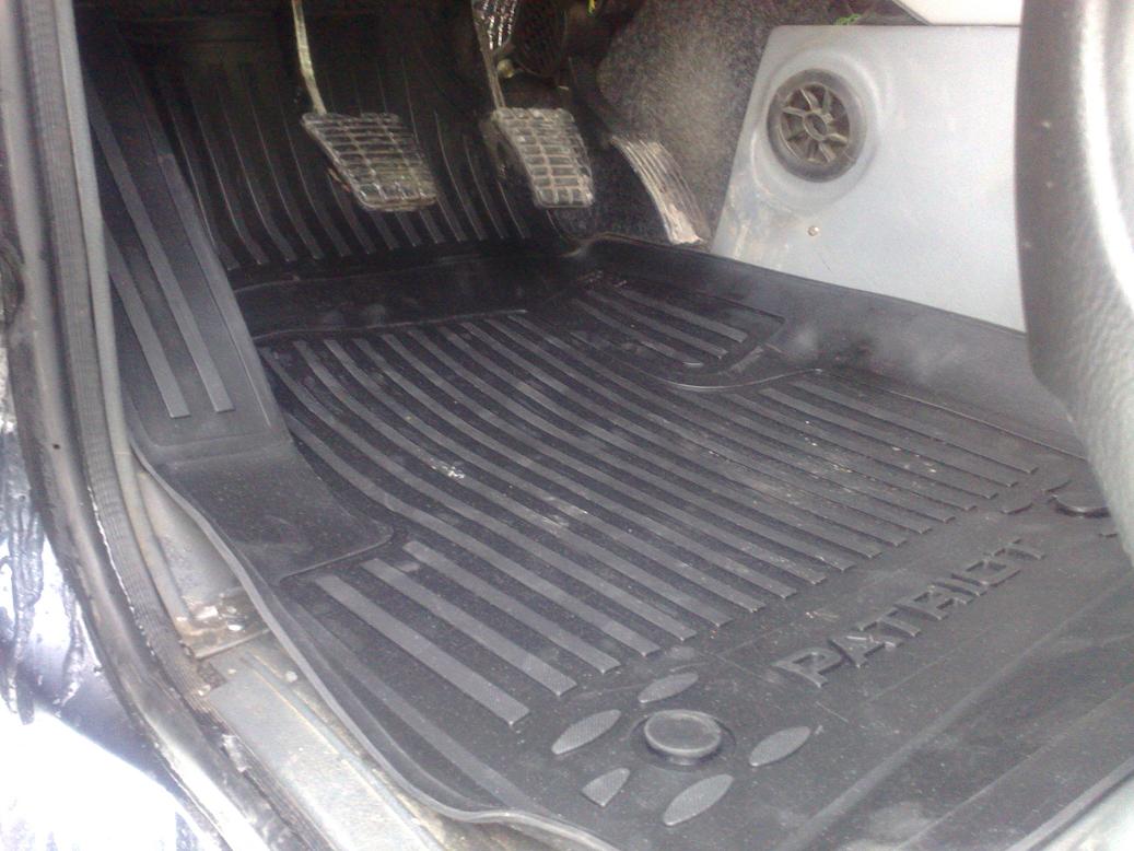

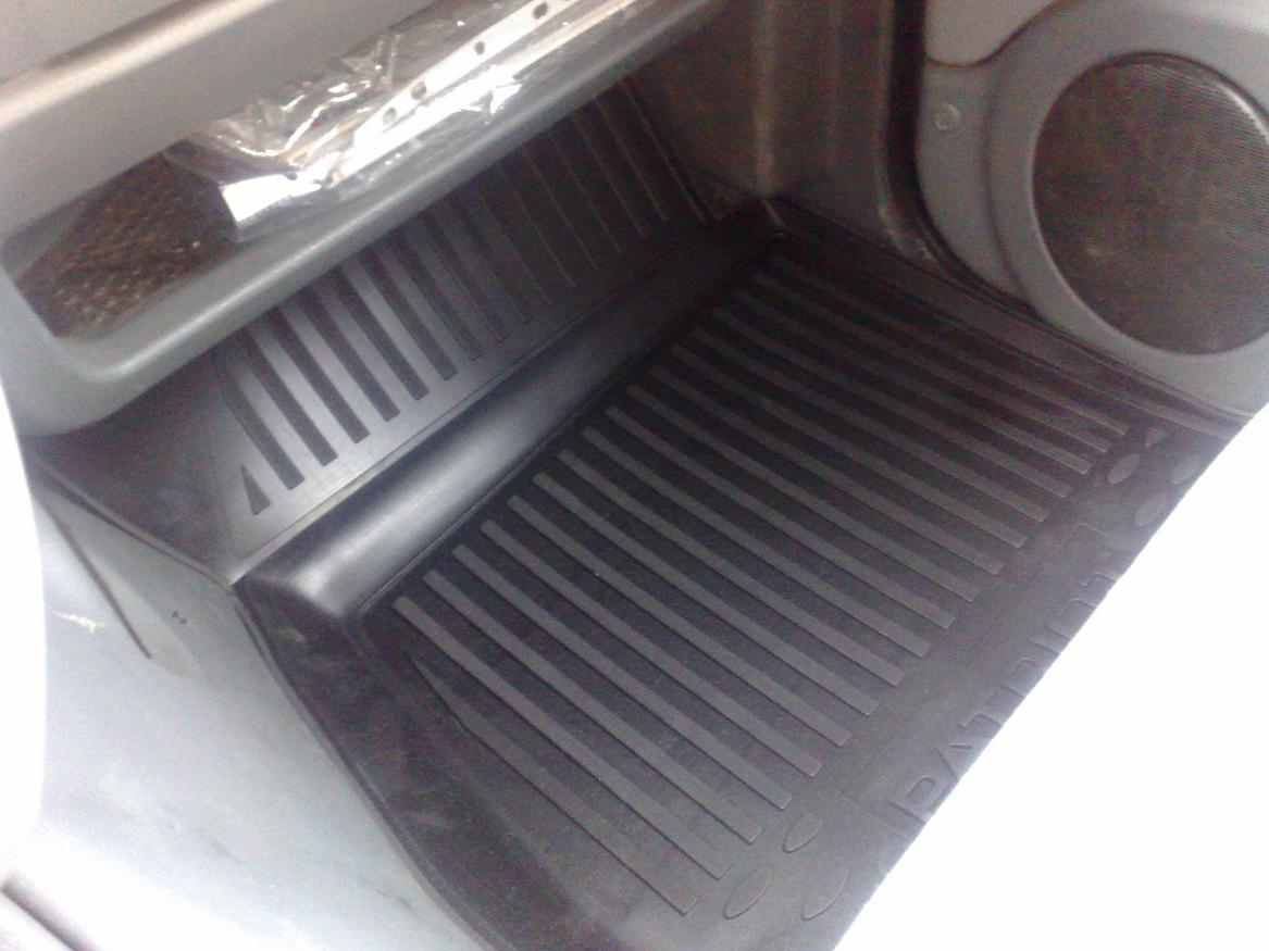

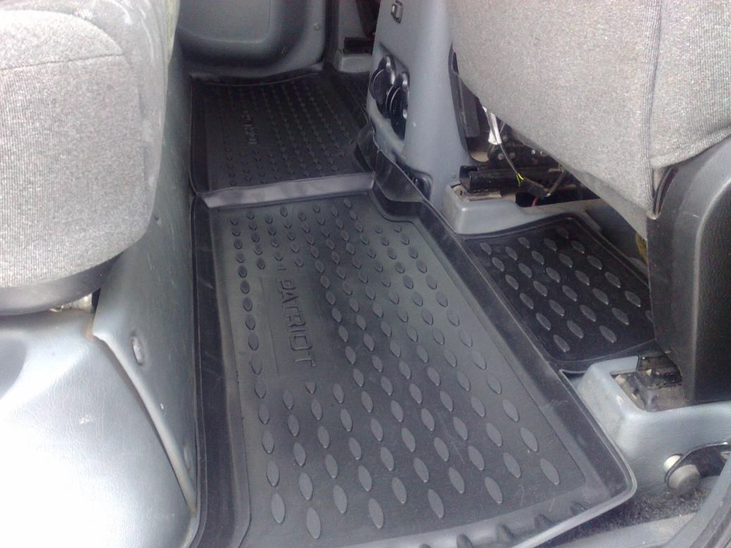

Заменил резиновые коврики на полиуретановые НОВЛАЙН.

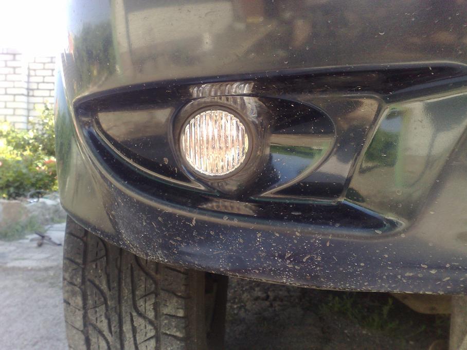

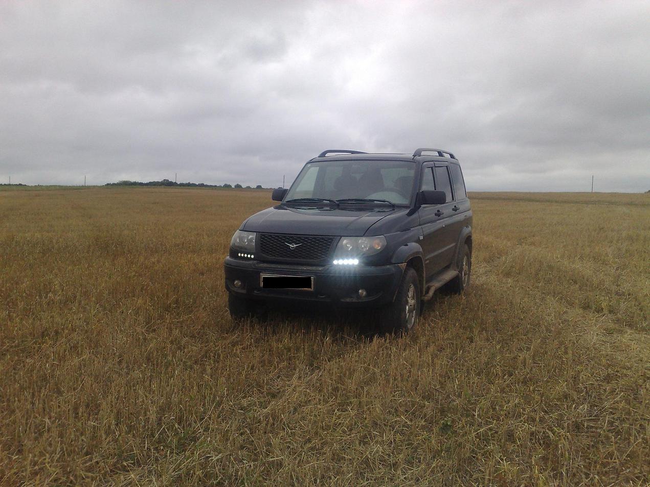

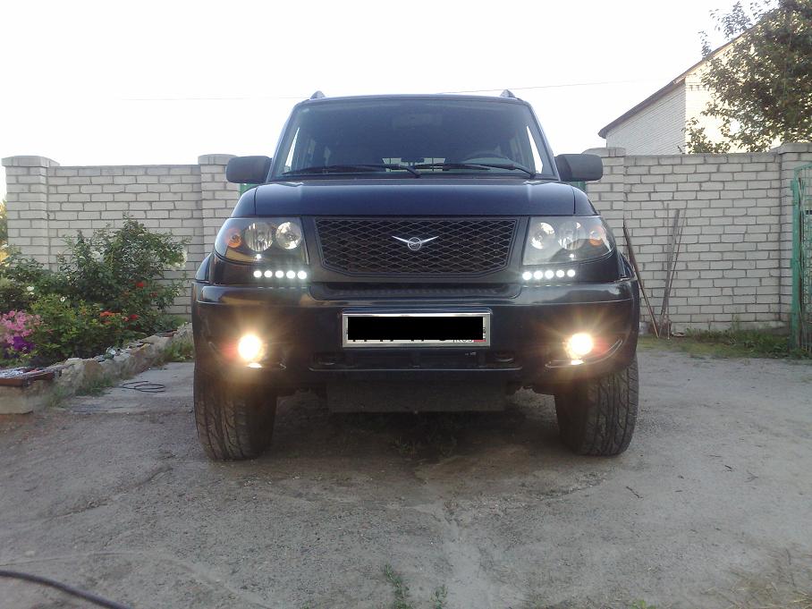

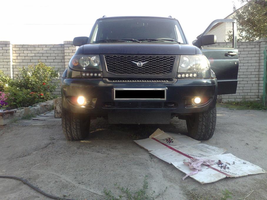

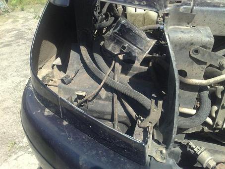

В ресничках коронкой по металлу диаметром 30 мм (покупал отдельно, той, которая идёт в комплекте только пластмассу сверлить), сделал отверстия и т.о. установил ДХО.

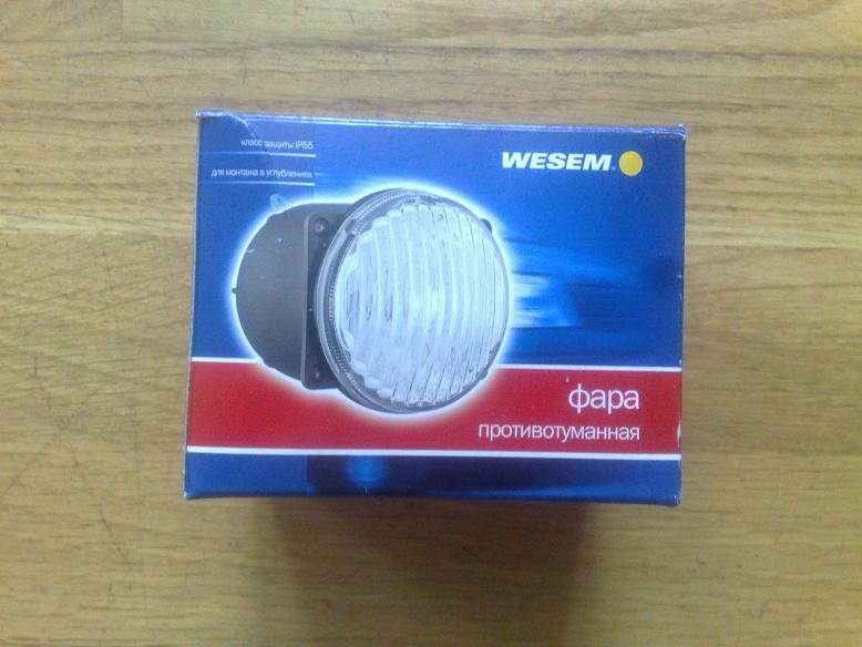

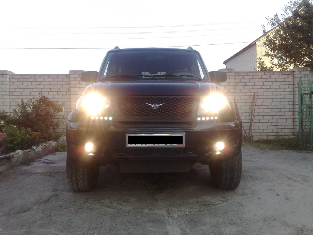

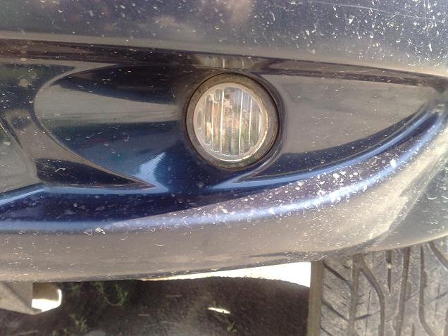

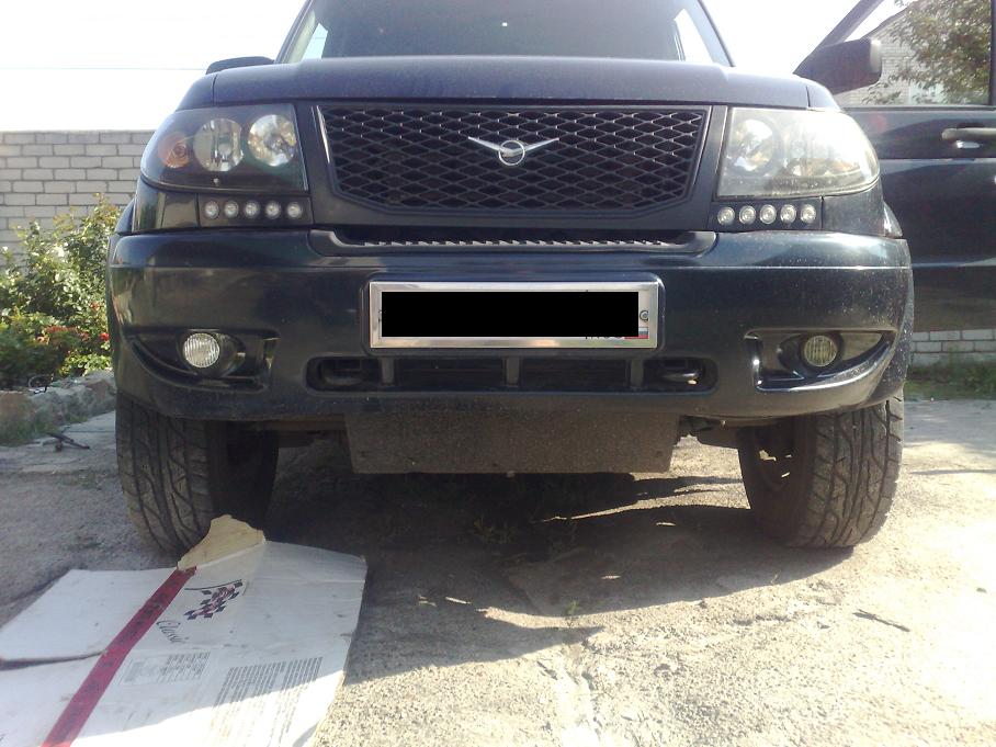

Замена штатных птф на WESEM.

Ещё фотографии результата замены птф.

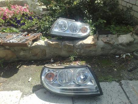

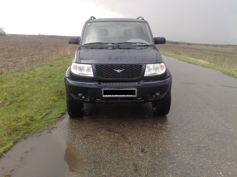

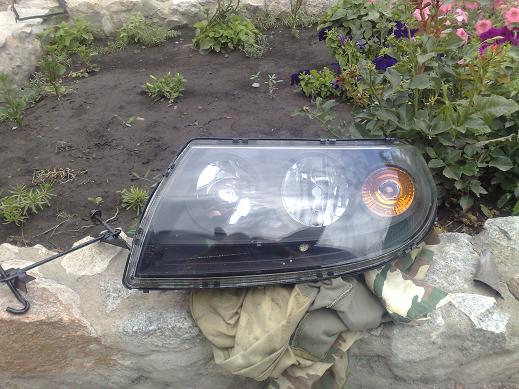

Чёрные фары, вид до покраски и после.

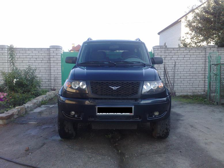

Алексей.В.Л.
