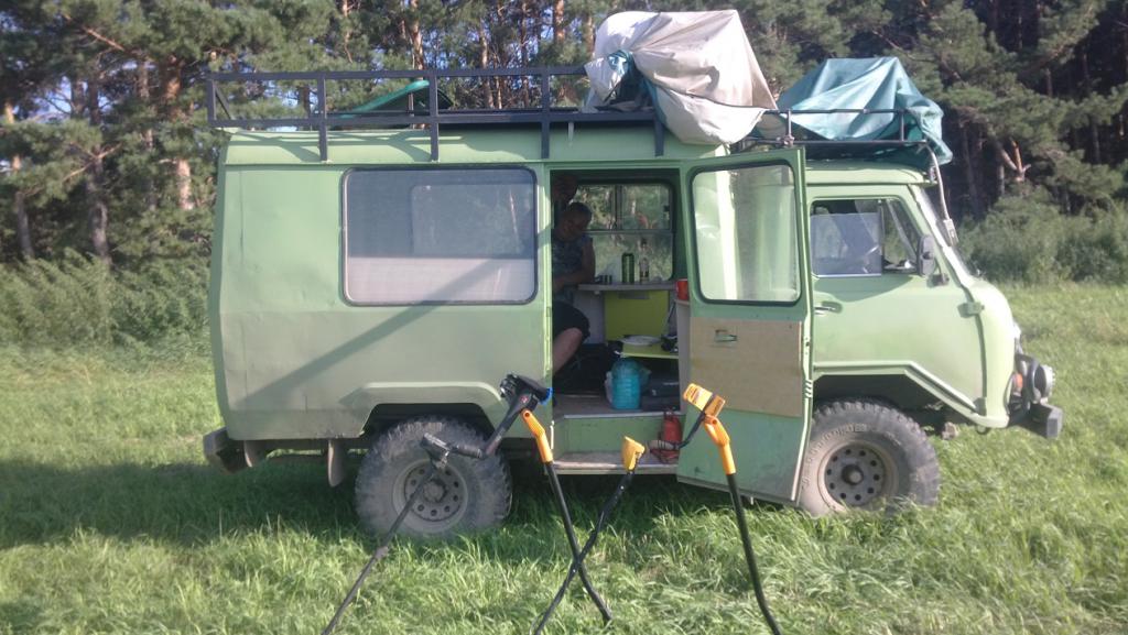

У мну такой Копомобиль image046.gif Присоединенное изображение
