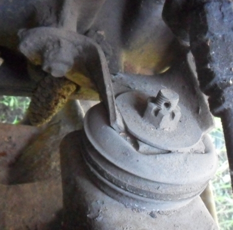

кондратия , который шимми называется, изгнать из уазки не удалось, вчера с уазоводами пообщался ,у нас сегодня стартует Трофи-ориентирование «Засечная Черта 2014», сказали выкинуть шкворня на подшипниках и поставить шкворня на шарике , а чтобы окончательно вылечить надо ставить рулевой демпфер
Можно не выкидывать подшипники.....у меня на Хантере стоят подшипники и прошли уже 40 тыс...эффект*Шимми* начался почти сразу...Вылечил только установкой рулевого демфера (дешёвый Febi)от Мерса...
Руль правда черезчур лёгкий!..стоя на месте кручу руль одним пальцем в обе стороны...
Сейчас на Патре при торможении начинается тоже лёгкий Шимми...посмотрел-начался люфтик в шкворнях..ещё заводские стоят..пластиковые...но на Патр буду ставить бронзовые вкладыши от Ваксойла...уже заказал у них..
Выкинуть подшипники накладно будет...нужно ШОПКи полностью менять..Поставьте сначала демфер...*ранчо* или *ТачДог*...я думаю поможет
авделай

QUOTE(genaika @ Jun 7 2014, 10:38)
бронзовые вкладыши жалятся что дуже тяжело ставить
демпфер уже присматриваю, у братьев белорусов от мерса копейки стоит, 700 р
ставить буду обязательно, а то зимой с этим шимми можно на крышу лечь
да и посоветовали ставить демпфер не зависимо от модели уаза

QUOTE(авделай @ Jun 7 2014, 12:24)
Без проблем они ставятся...нужно только заказать их прямо у Ваксойла(из Бийска)...и попросить их каждый вкладыш опрессовать а шкворни притереть и пометить...(это бесплатно)
Я заказал хромированные ШОПКи с кастором +8 и комплект шкворней с бронзой...если руки правильно вставлены,то всё относительно дёшево обходится...
Демфер (Febi) в *экзисте* тоже рублей 800 стоит..новый...Только доработать его надо чуток..
