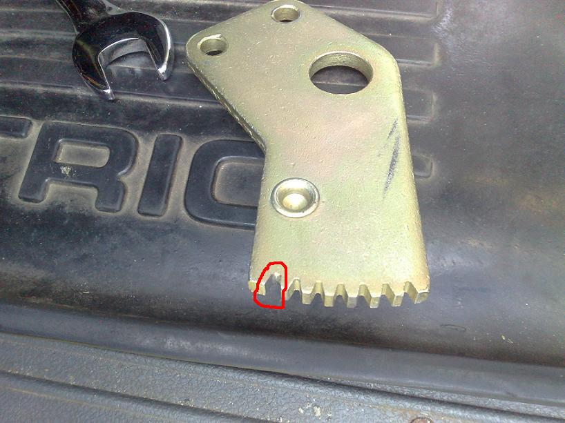

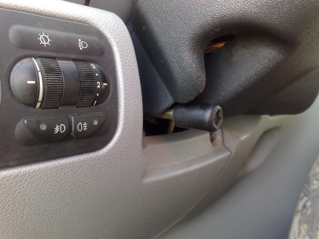

С позволения, продолжу:

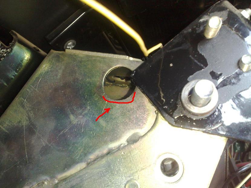

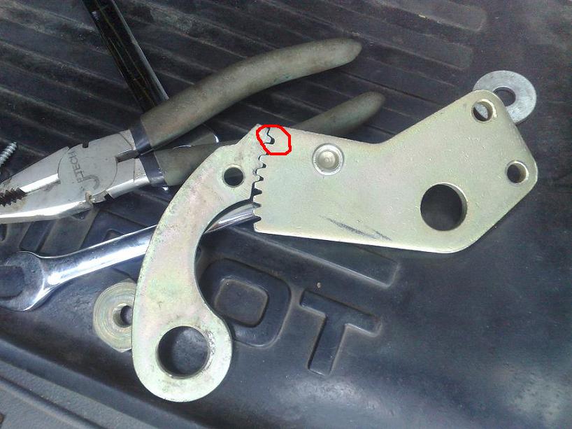

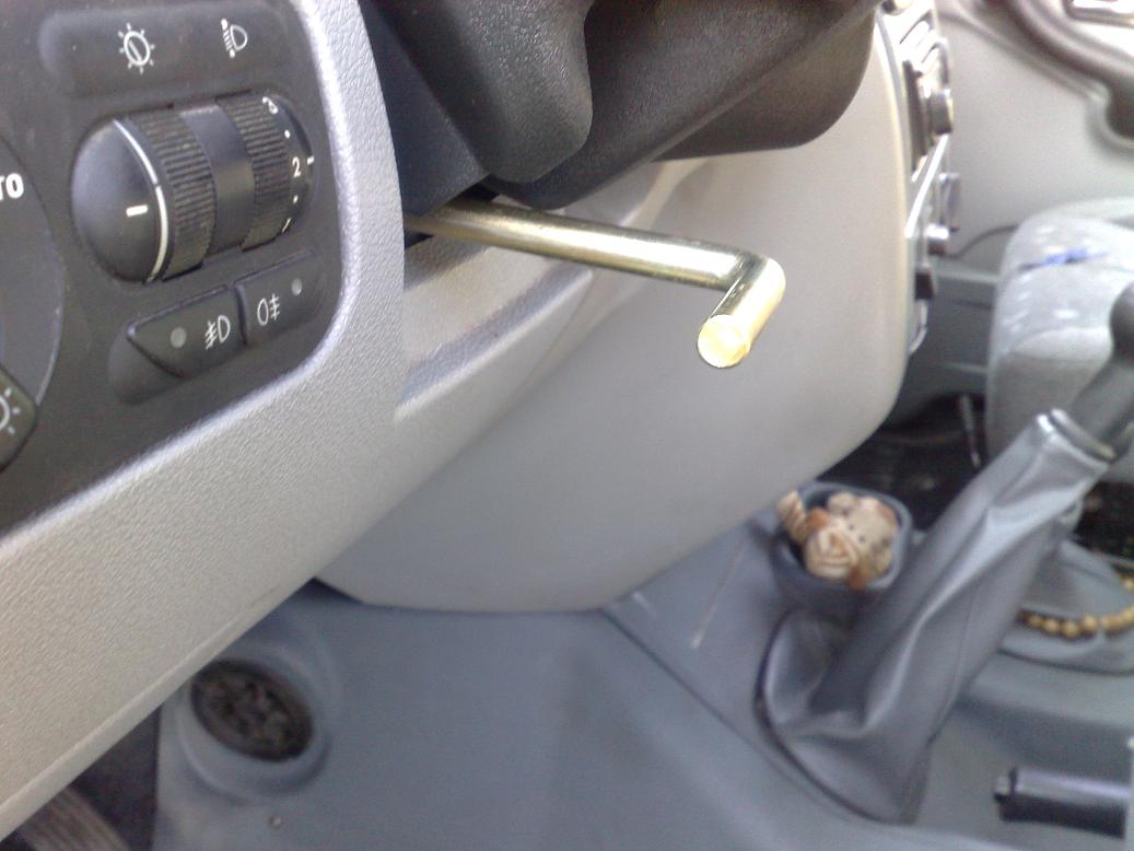

-приборная панель закрывалась рулём, снял пластик, пластину регулировки и сделал проточку под первый зуб, в нижней части расточил отверстие(1-1.5мм), т.к. рычаг стал упираться в этом месте, заодно и обрезал регулировочный рычаг (две фотографии вида, до и после не мои ddd.gif , взяты с форума, да простит меня владелец image046.gif);
Вложенные файлы

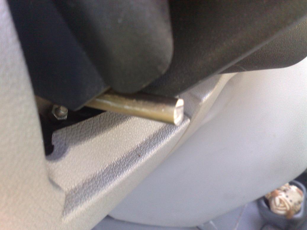

Фотографии рычага:

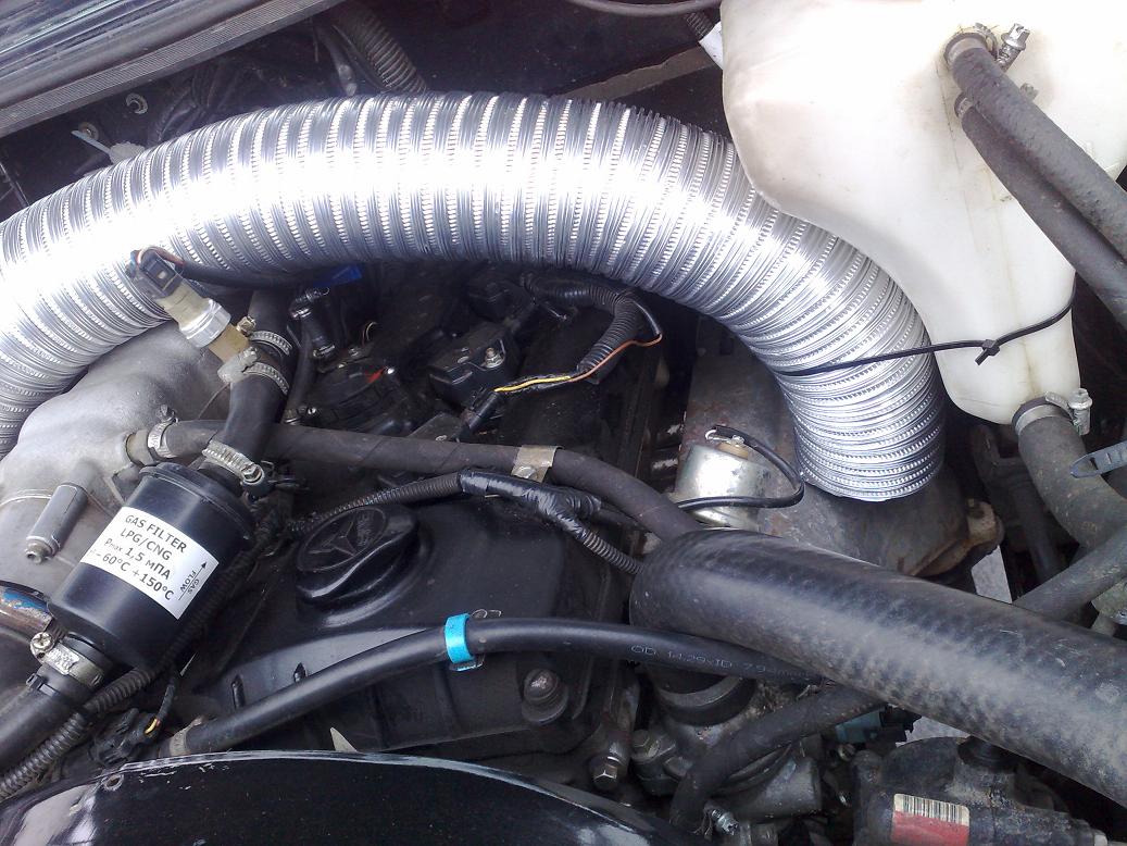

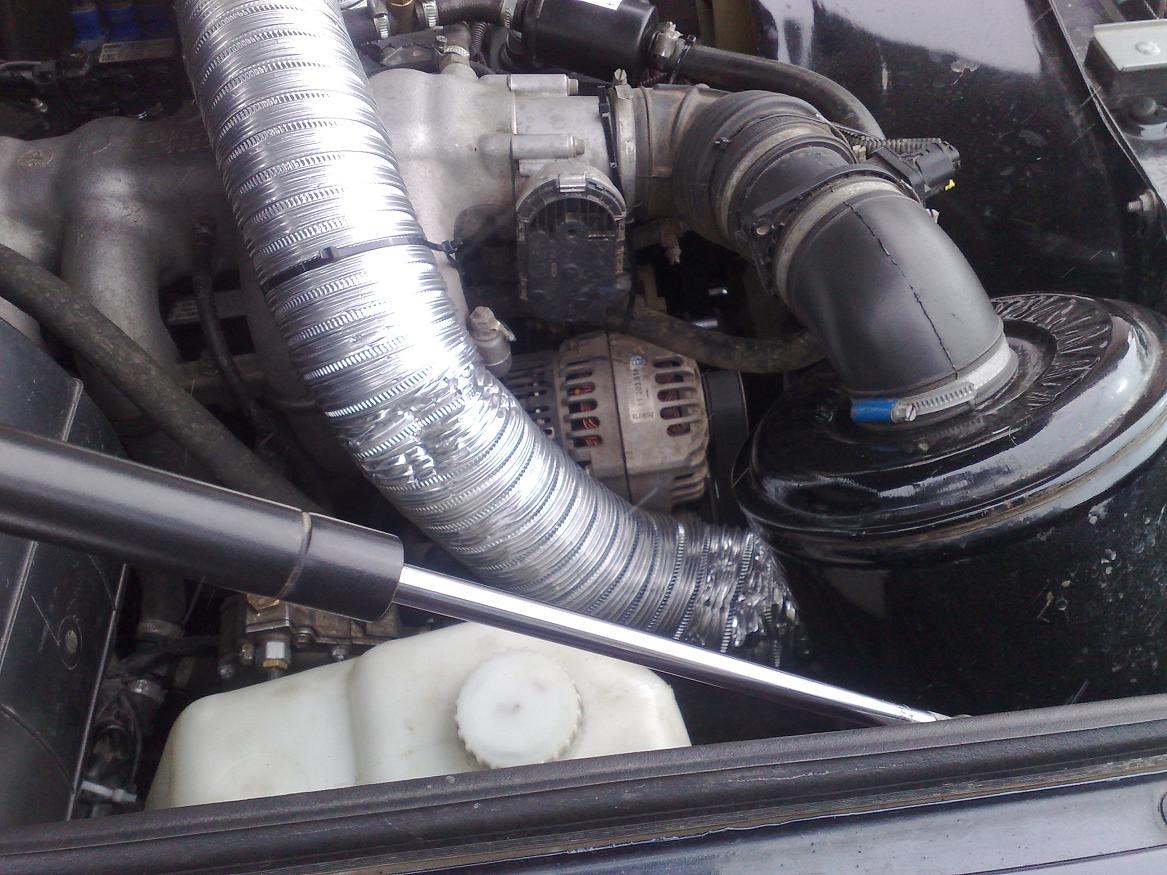

Репутация: 285 кг

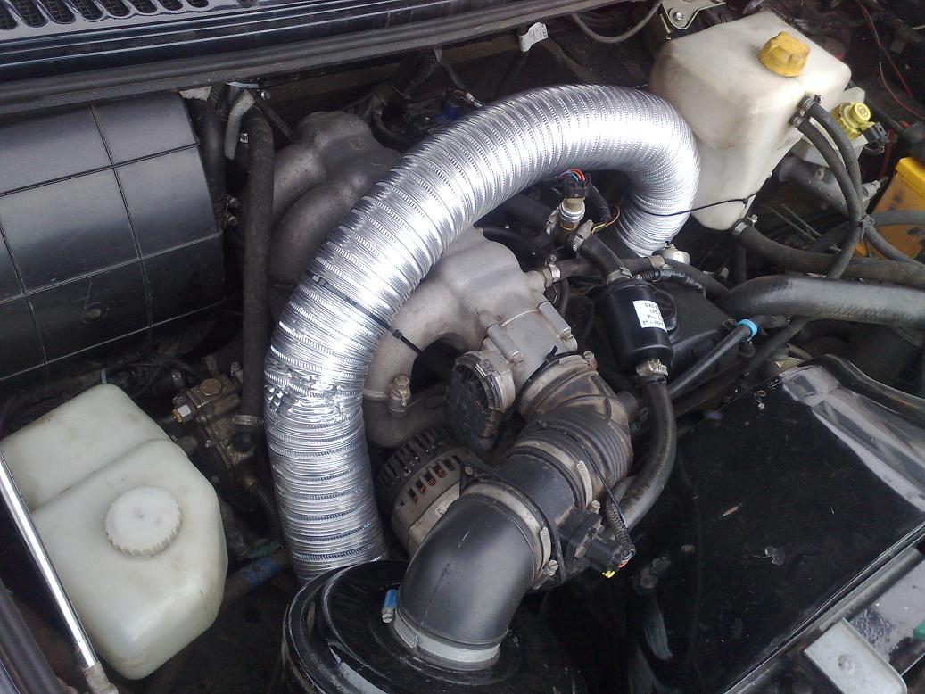

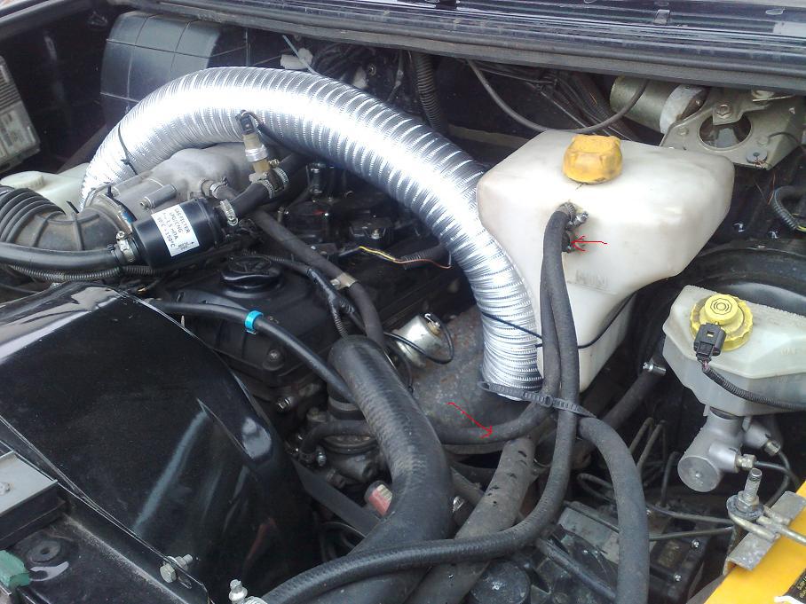

-с наступлением морозов, чтобы небыло под клапанной крышкой "сгущенного молока", развернул корпус воздушного фильтра в подкапотное пространство, одел гофру и вывел к выпускному коллектору, (гофра 100мм, но лучше на 80мм, просто я такую не нашёл);

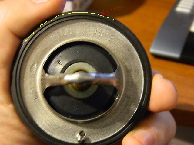

- при штатном термостате был постоянный недогрев двигателя, летом при нормальном режиме эксплуатации максимум 79 градусов, осенью при понижении температуры 70-75 гр., заменил на TAMA WV64MC-88, на евро - 3, устанавливается без переделок, только резиновое кольцо по внешней стороне необходимо аккуратно срезать (примерно около 1-1.5мм) до утолщения по средине кольца. Жидкость сливал в пластиковые 2-х литровые бутылки (слилось примерно 3 литра) через пароотводный шланг, который от корпуса термостата идёт в расширительный бачок (отсоединяете от бачка, бутылку опускаете ниже уровня термостата, к приёмной трубе выпускного коллектора). Большой верхний патрубок с крышки корпуса термостата не снимал, болтики стоят на 10 у некоторых на 12, заменил минут за 40. Температура сейчас стабильно 90 гр., очень редко на несколько секунд поднимается до 93.
(фотографии термостата, взял из сети, свой менял в вечернее время перед дальней поездкой фотографировать времени не было)
