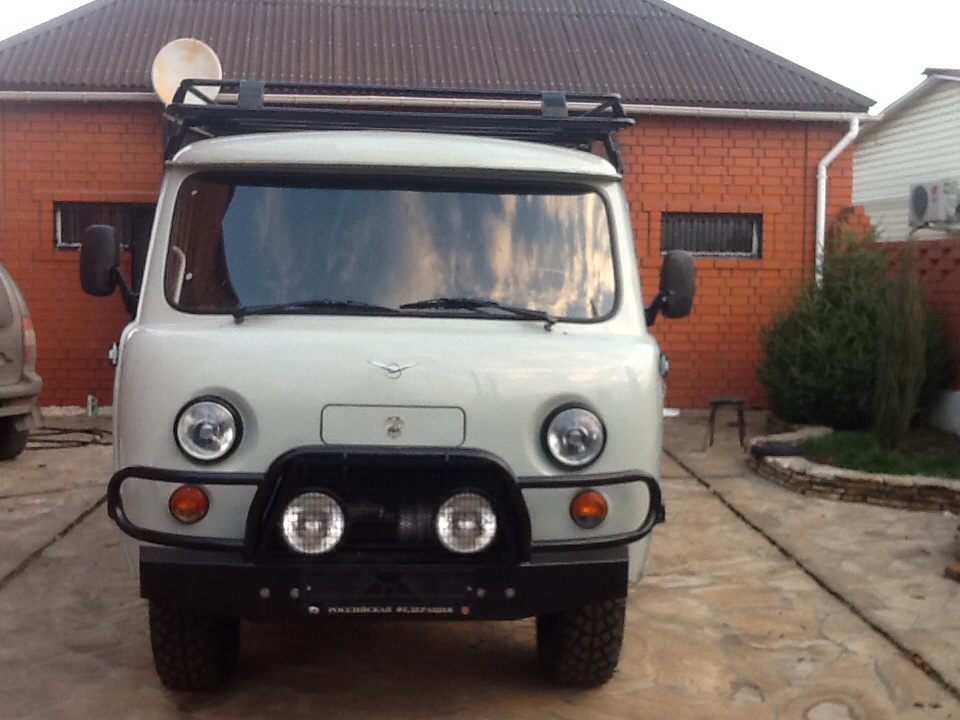

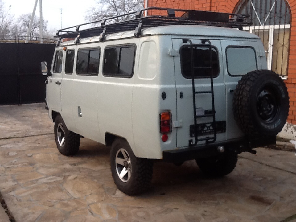

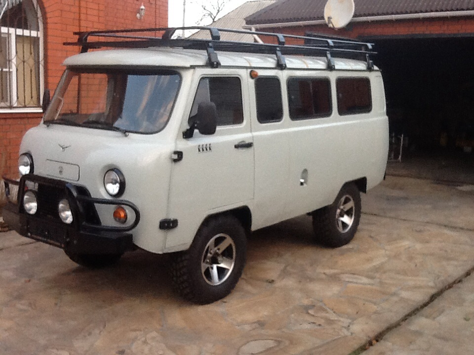

Принимайте в ряды бухановодов, вот тоже смастерил себе копомобиль так как нивка стала тесновата. Наружку закончил теперь самое интересное, интерьер внутри. Воткнул ЭУР от приорки пока только механически электрику пока не успел, также в планах автономка ( наверно ПЛАНАР) ну и конечно удобные спальные места, стол для активного отдыха alko_2464.gif

Вот такой монстрик получился, лифт кузов рама 5 см и рессора мост также. С мостами заморачиватся не стал обычные колхозаны, аморты газомасло жестковато конечно но по колдобинам сама то. Кузов полностью обдирал, гнили не было но ржавчины было полно, разобрал полностью покрасил от души, краски не жалел. Штатные бампера заменил на силовые пер.из 5- ки зад. 3-йка сварил на совесть можно деревья валять biggrin.gif также поменял боковые стекла глухари на раздвижные,сейчас мастерю маскитные сетки на магнитах, чисто стояночный вариант.багажник покупал готовый кстати РИФ отдыхает и цена приятно удивила делают у нас в Ростове на Дону практически на все авто если кому интересно пишите сброшу реквизиты у них представительства по регионам есть.
