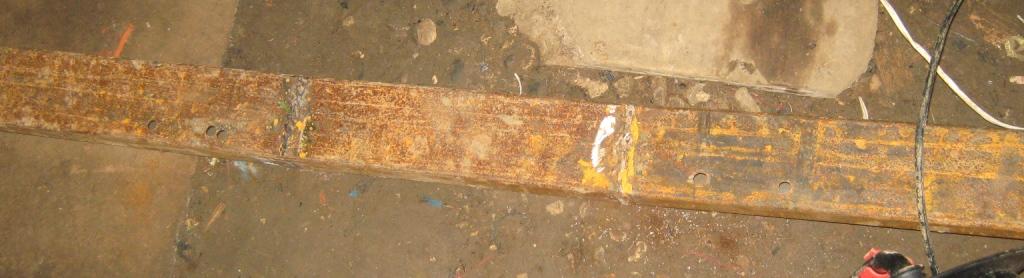

бампера просто нет, решил исполнить на первое время эконом вариант
купил трубу квадратную 100х40 за 500р.
с помошью балгарки и сварги придаю более приятную форму
Конечно буду дорабатывать

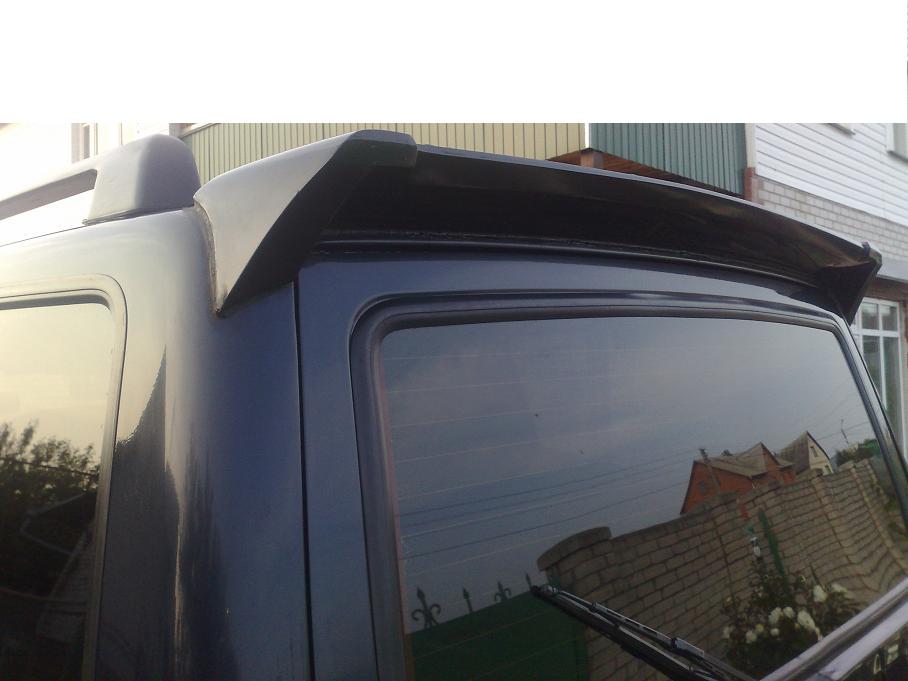

Начну отчёт проделанных изменениях, может, кому из владельцев Патриота будет интересно:
-чисто из эстетических соображений заменил родные подрулевые переключатели на калино-шнивовские;
-установил бесшумные замки;
-концевики от нексии;
-спойлер.

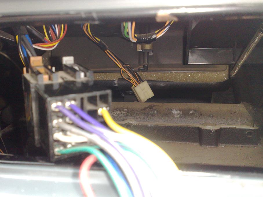

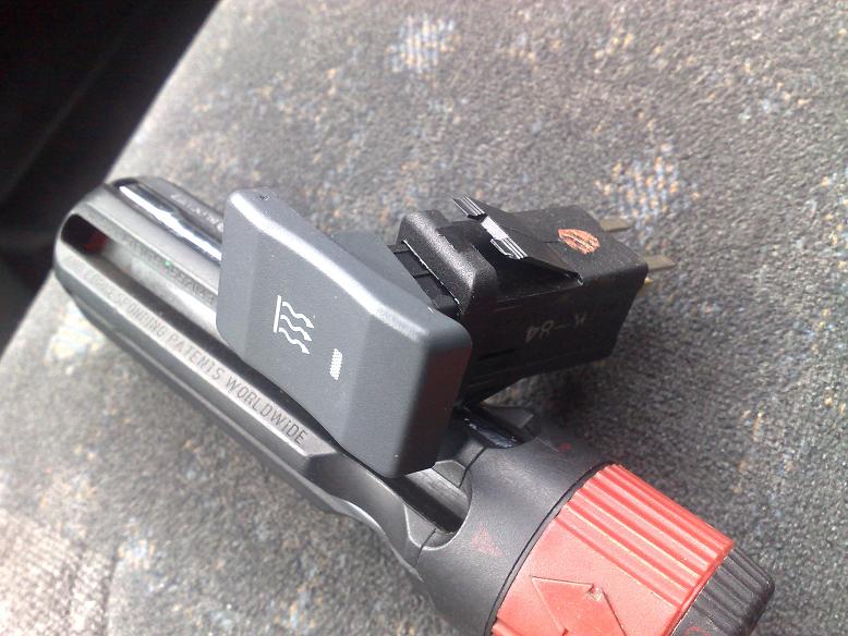

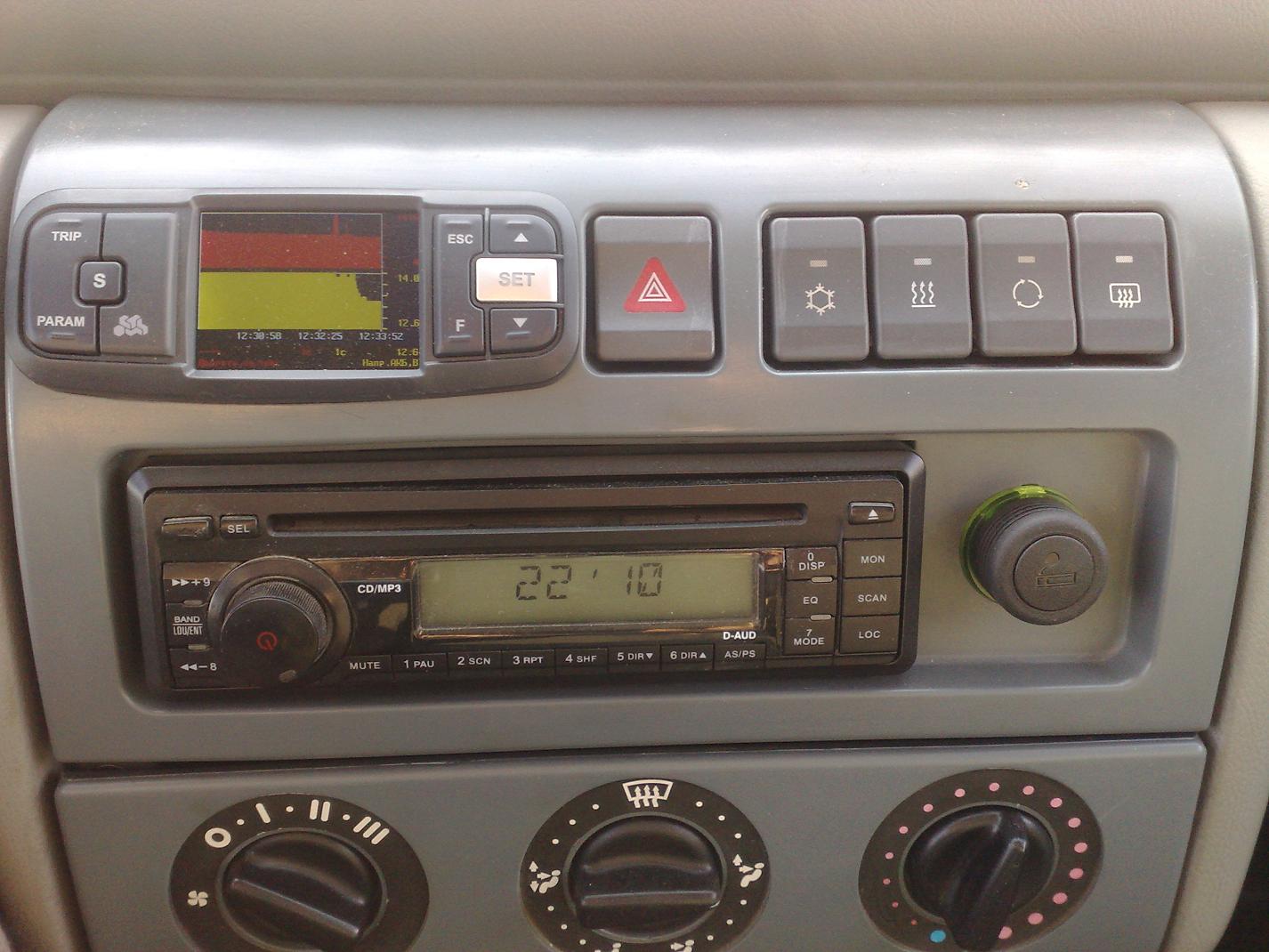

Продолжу:
-нашёл незадействованный разъем эл.помпы, подключил её;
-удалил подстаканник и перенёс на его место кнопки, а на месте кнопок установил БК.
Об остальных изменениях в следующий раз.

а про незадействованный разьем помпы, можно по подробней? че ваше за электрическая помпа? извините за безграмотность

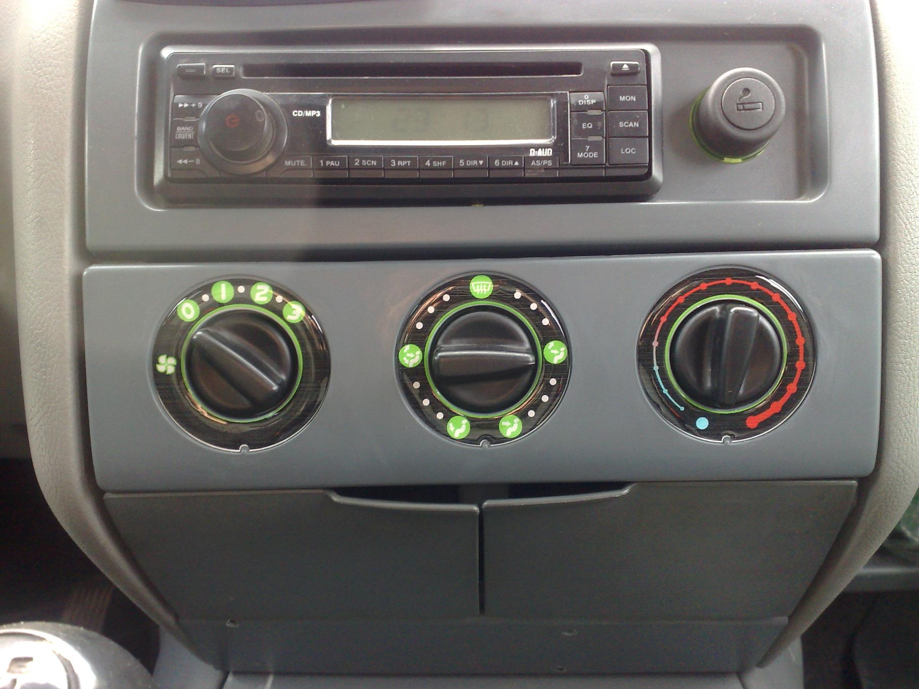

Пожалуй, добавлю сегодня ещё замену бумажных наклеек на силиконовые.

QUOTE(chups @ Dec 13 2012, 22:25)
Помпа находится с правой стороны, если по ходу движения, напротив бака омывателя. Штатно включается при включении дополнительной печки (для пассажиров). Если доп. печка не включена то и помпа не работает, а при её использовании температура потока воздуха намного выше, т.е. подключив пампу, я могу её включать на обогрев передней части салона, когда у меня нет сзади пассажиров и доп. печка выключена. Как мог, объяснил.

как на первых газелях стоял циркуляционный насос?

QUOTE(chups @ Dec 13 2012, 23:53)
Он и есть.
