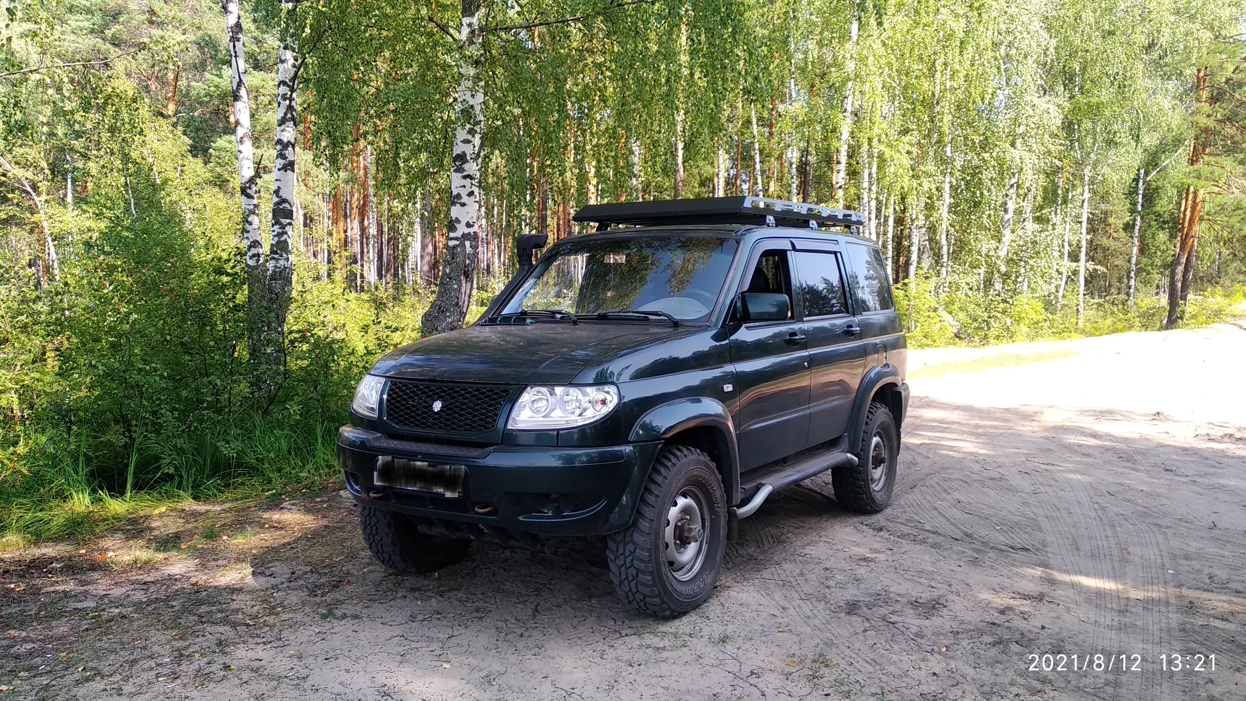

Просто фото ....
Сообщение отредактировано хан: Sep 8 2021, 21:40

QUOTE(хан @ Sep 8 2021, 21:19)
Просто фото ....
Лебедку бы еще. Тогда образ был бы законченным.

QUOTE(Следопыт @ Sep 10 2021, 08:59)
Было такое желание и даже разрешение от ГИБДД получено. Но после ознакомления с ценами на "правильные лебедки" подсчёта финансового благополучия, пришлось расстаться с такой мечтой.

QUOTE(хан @ Sep 10 2021, 14:30)
Жаль. Вещь фактически незаменимая, особенно в паре с "цыганским якорем". После того как поставил лебедку забыл про хай-джек как про страшный сон.
