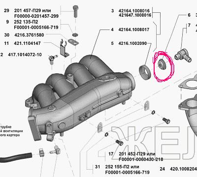

УМЗ 4213 Евро 2. Как то так вроде.

QUOTE(Falke @ Jul 16 2020, 19:59)
на 4216 долго @пались,проверьте колечко, там где шланг от ресивера на вакуум подходит
если только у Вас такая схема

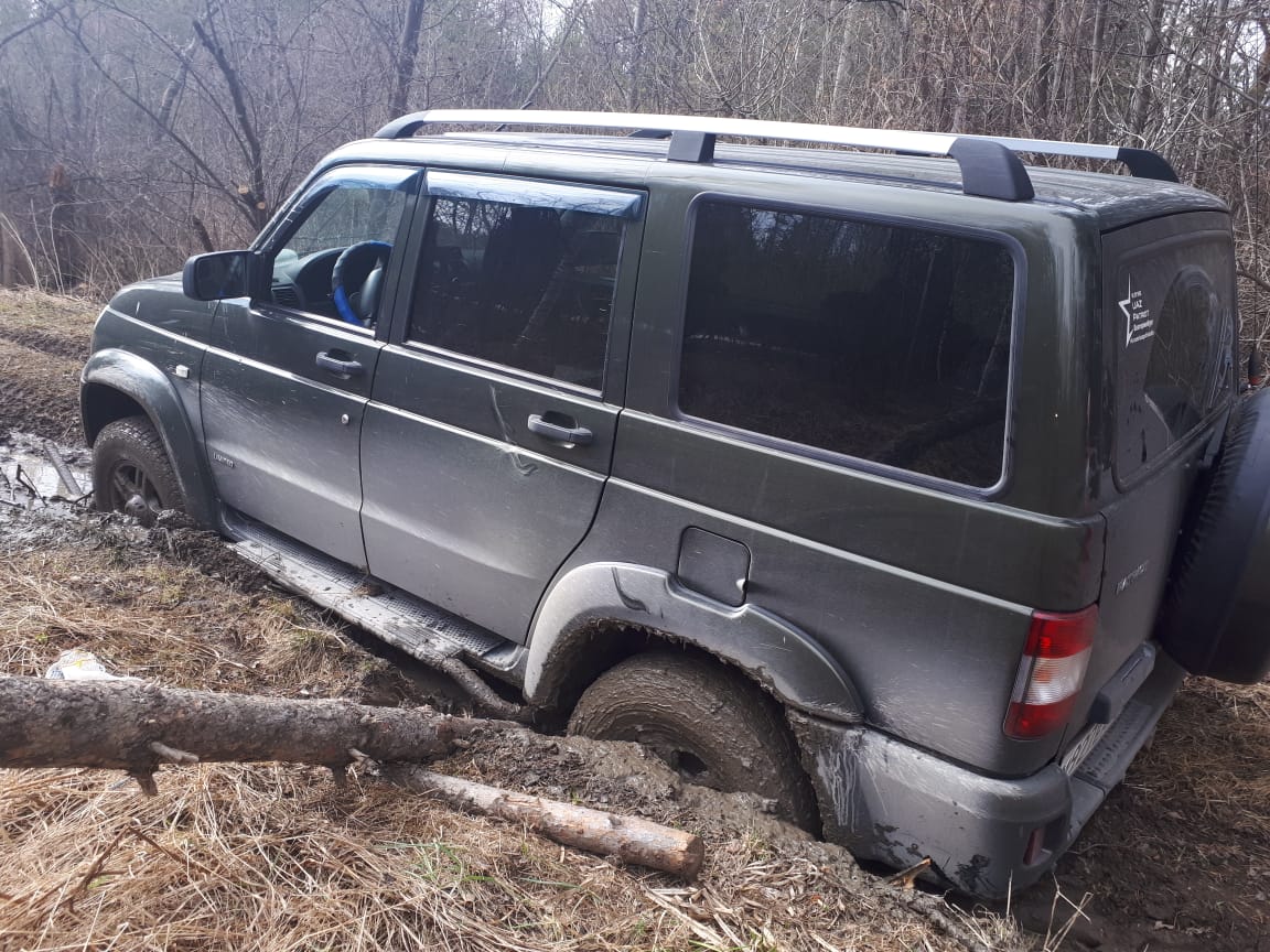

Уаз патриот 2014 в полне себе город, трасса бездор. ГБО 100л. Расход трасса 15 город 20+

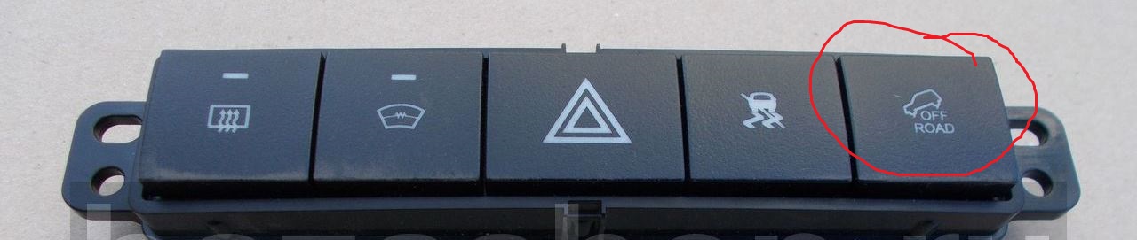

Что эта за кнопка такая ? ?
