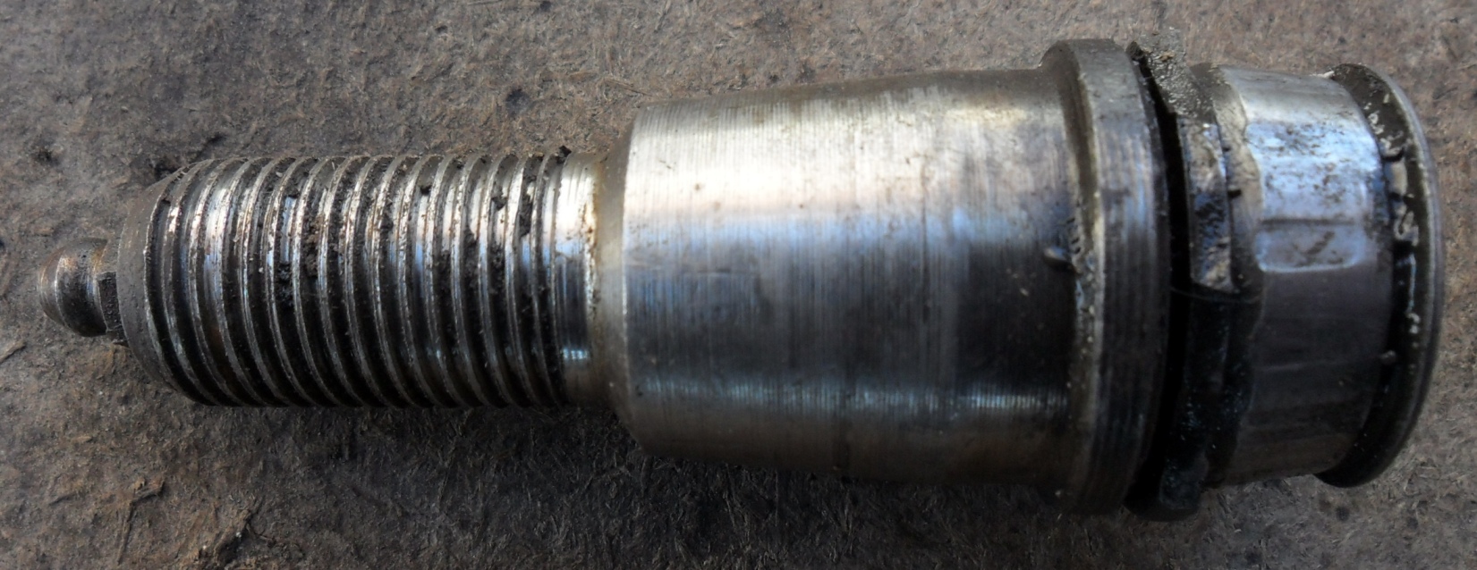

Перебираю хантер который 80% "живет" в лесах и полях.
Очередной раз убеждаюсь, что шкворня на подшипниках противопоказаны.Нижний левый, 99.9% тоже самое будет и с нижним правым.

Поглядывать за шкворнями надо. Смазку подшипник любит и подтяжку.

Это уже 5 авто с такими проблемами,и у всех нижние.
Сам повелся на это новшество.Из 4 кому переделывал на бронзу это новшество , 1 остался с такими , хотя пытался владельца отговорить. Из комплекта били выкинуты подшипники , вместо них ставил вроде вологду .Пока вроде все нормально,подтягивал всего один раз, но там и условия эксплуатации другие.

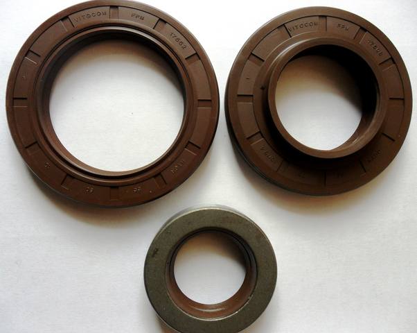

НЕ РЕКЛАМА.
Все мы знаем, что сальники на уаз это головная боль.
Всех своих уазоводов, и не только их,потихоньку перевожу на использование этих сальников. В течении 4 месяцев, ни одного плохого отзыва. Сам испытал.
Россия VITOCOM, фторокаучук

QUOTE(ЧерепашкаНиндзя @ Jun 13 2020, 13:06)
НЕ РЕКЛАМА.
Может они и хорошие, но сколько я уже на своем патриоте их поменял, конечный результат всегда один и тот же, а и срок службы плюс минус пара месяцев)
