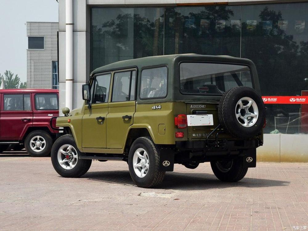

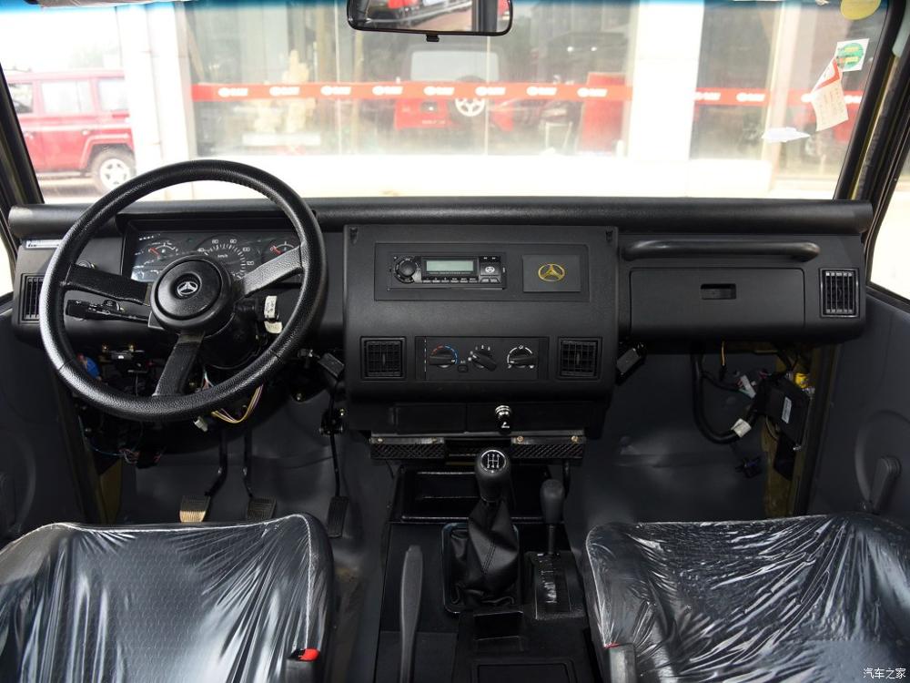

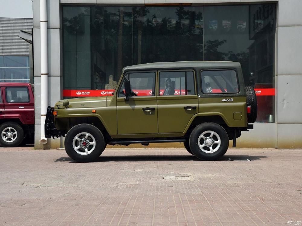

QUOTE
Купил буханку за сотку, перебрал, за глаза!
под каждым словом подпишусь.
свой козлик переварил, наладил ходовку. покраску оставил на лето.
на новый год поехал на охоту на неправильной резине, так меня стянуло в деревья, в итоге уазка остался в лесу. помял крыло перед,зад и дверь.
теперь задумался, а нафига ему губы красить, это же машина для того чтобы ездить там где я хочу и когда хочу.
сначала подумал наши замутили на экспорт 8 400,00 $
