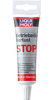

QUOTE(Хорст @ Apr 3 2019, 00:28)
масло класса жл 4\5 и пофигу на сальник. например Shell Spirax S5 ATE 75W-90
Оказывается все гениально и просто 17.gif по сей день мучаются, кто дырки сверлит ,кто сапуны выводит.
Два хантера с такой проблемой, чего только не заливали+ разные стоп.течи
genaikaNN
post Apr 3 2019, 11:50
Создана #2205
Сообщений: 10,759
Зарегистрирован: 3-March 15
Из: Ниж.Новгород
Пользователь №: 2,330,562
Репутация: 875 кг
QUOTE(ЧерепашкаНиндзя @ Apr 3 2019, 10:22)
Да...проблема до сих пор неизвестна..
слышал ещё что чаще эта проблема у тех кто больше сотни гоняет постоянно.
Ещё перелив многие по ошибке делают.
В Даймосе ровно 2.5 литра должно быть....а слесарюги наливают как обычно..по уровень заливной пробки...там гораздо больше влазит.
