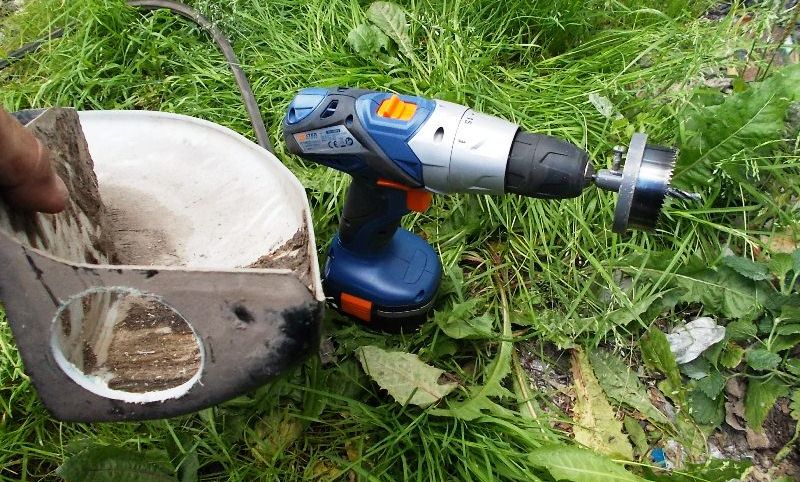

Всем уазоводам -здарсьте!!! Давно в этой теме никто не писал. Собственно такой вопрос, я озадачился покраской Патра в бронекор, аналог раптора. Снял передние расширители арок, а в них по два-три кило песка. Что лучше сделать прорезать дырки внизу расширителей или запенить их, а срезы пены обработать,что бы не скапливалась в пене вода?

Здравствуйте. Пенить никто не пробовал, а вот дырки делают многие. У меня так

QUOTE(Богдан @ Nov 14 2018, 20:48)
Копок.я, лучше стало? Земля не скапливается?
Стало лучше, земли нет. Специально подобрал диаметр побольше, чтобы земле негде было скопится.

QUOTE(Богдан @ Nov 13 2018, 12:44)
В передних у меня тоже всегда песок..
