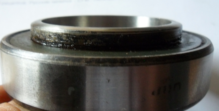

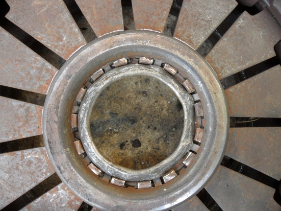

Первую менял 2-3 месяца назад, сломало подумал от старости. Начало сцепление выеживаться . Думал что главный перепускает,перебрал ,безрезультатно. Полез и этой кирдык подходит, начало выгибать. Вилки не гуано, правильные.
Корзина стоит фенокс 402-406, на корзине стоит опорный пятак под выжимной. По осени делал кпп , этот пятак тарахтел и я его оправкой подклепал. Может в нем причина, срезать его нафиг, а выжимной от уаза под лепестковую.

QUOTE(ЧерепашкаНиндзя @ Jul 5 2018, 11:02)
напомните пожалуйста ,какой у вас двигатель и коробка...

QUOTE(ЧерепашкаНиндзя @ Jul 6 2018, 09:48)
дв 402. кпп  простая, полносинхра.
под солдатика шайбу толщиной около 1-1.5мм подложите.вилку цилиндр слишком далеко из за износа чего то откидывает,она ребром в окно упирается,а цилиндр ее еще давит.кстати ,движок скорее всего 417. они немного похожи,но лучше их не путать. фильтр масляный как у жигуля справа под коллектором? или у первой свечи стаканом с картриджем?

QUOTE(Хорст @ Jul 9 2018, 00:05)
Шайбы подложены ( они даже в комплекте идут),движок 402 без вариантов. Вилка ничем никуда не упирается.
Забыл добавить, после как проклепал пятак, показалось что сцепление стало жёстче.
Попробую газоновскую , может встанет.

QUOTE(ЧерепашкаНиндзя @ Jul 9 2018, 12:47)
а в чем эзотерический смысл "проклепать пятак" ? за 25 лет плотной практики ни разу такого не делал( ну если не считать ремонта жигулявой корзины,когда коробасом пятак сорвешь)

QUOTE(Хорст @ Jul 9 2018, 20:01)
Звенел он , дуже на нервы действовало. Вот и проклепал.

QUOTE(ЧерепашкаНиндзя @ Jul 9 2018, 22:47)
может в этом и засада? он не "играет" а жестко вибрирует. да лепестки в нем ходить должны.на какой то импортной корзине я видел,что в пятаке радиальные гребни сделаны.они между лепестками входят . может они у Вас стерлись от времени?

QUOTE(Хорст @ Jul 10 2018, 21:28)
Вскрытие покажет, долго не протяну. Уже пару раз подводил.
На сто у ребят вроде такая корзина где то валялась, с газели снимали.
Может удастся удалит этот пятак, а расстояние это компенсирую выжимным, если не провалится между лепестками.

QUOTE(ЧерепашкаНиндзя @ Jul 11 2018, 09:45)
раз уж о СТО речь зашла,то мне кажется проще всего купить НОВУЮ самую дешевую корзину.один фиг на снятие коробаса прилипаете.и проще всего заменить все и не париться. а вот на Патриоте такой фокус с вилками не катит. там она меняется только через снятие коробочки.

Взял корзину на сто для изучения. С удалением кольца и внедрением выжимного не получится. Диаметр между лепестками 54мм, выжимной 55мм, кстати тоже подклёпанный пятак. Попадаю на новую, буду ставить на лапках.
