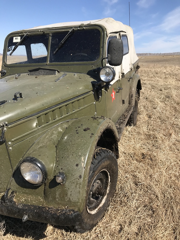

У меня "Дед" всех УАЗов. На нем на коп гоняю.
