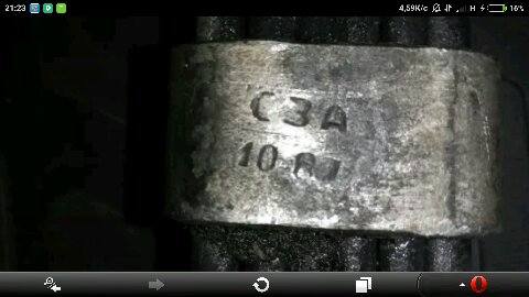

QUOTE(genaikaNN @ Aug 20 2017, 20:20)
ЧМЗ(чусовские)без нареканий пока.
Кто нибудь видел или знает рессоры с штампом СЗА?
Нормальные? Или лучше сразу ЧМЗ купить?
Просто купил уже.
