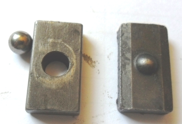

перебираю старушку кпп пулусинхру , из времён СССР.
От состояния просто ох,,,,,. под замену синхроны, подшипники 1 вала и
блок зад.хода.Стал вопрос ,что делать с сухарями на муфте, стояли с шариком как на кпп н/о, стоит ли менять на сухари н/о ,которые с бобышкой.

QUOTE(авделай @ Sep 1 2016, 09:53)
в сборе узел стоит. муфта,звезда,синхрон и сухари все в комплекте. тогда он хорошо работает.

QUOTE(Хорст @ Sep 4 2016, 13:16)
это понятно что в сборе и т.д, вопрос в надежности сухарей.Собрал со старыми , теперь добрался до раздатки, осталось шток и вилку понижайки от патриота приобрести, выбивает зараза.
Я бы сухари с шариками выкинул вообще..
Когда появляется люфт между первичным и вторичным валами...то часто при включении передачи ,когда муфта уходит например вперёд,то сухари выталкивыемые подпружинненными шариками,(при наличии большого люфта)заклинивают муфту...и писец....опять разбор коробки..
я на старой кпп ездил без сухарей ...просто не ставил их вообще...и многие так делали..
раньше правда все запчасти были в большом дефиците...особенно на уазы...и собирали всё из старья в основном..

QUOTE(genaikaNN @ Sep 5 2016, 00:18)
Мне в такой ситуации удалось их вытащить не снимая коробку, через крышку. И ничего, проездил без низ еще долго, до продажи машины.

QUOTE(prestidigitator @ Sep 4 2016, 23:52)
Да..делали и так..но время на это много уходит..и если люфт небольшой,то их не вытащить..

QUOTE(genaikaNN @ Sep 4 2016, 23:18)
Доброго дня!
Я когда перебирал кпп тоже не стал их ставить
Говорили что скорости включатся пожеще будут,
да нет с двойным выжемом нормально включались
можно сказать также.
не поверите, синхрон на 1 валу был изношен по самые некуда и на наборных роликах гулял, а сухари на месте.
Есть у меня зил 130, у них проблема , как только износились ролики в первичном валу и появляется люфт , начинает выбивать 5 передачу.Решаемо проточкой и установкой сферического подшипника .Долго крутил первичный в руках, с думками приколхозить сферический подшипник, ни как до города не доберусь, может что и подберу, по идее должно получиться

QUOTE(авделай @ Sep 6 2016, 15:21)
не поверите, синхрон на 1 валу был изношен по самые некуда  и  на наборных роликах гулял, а сухари на месте,
по разному бывает smile.gif . а синхроны с шариками и на ваз-2108-2115 стоят. и все прекрасно работает. тут очень важна кондиционность запчастей и их соответствие конструктиву 13.gif тогда все работать будет. а коробки собирают уазовские совсем разные смены( то есть каждая бригада ваяет свой тип коробок. шутка,но практика показывает,что это так) и необходимость подбора по размерам всех частей я встречал только в коробках м2141. после жигулевских коробок это кажется дикостью.когда коробка с завода идет,то она работает,а как запчасти без подбора ставишь-начинаются проблемки.
