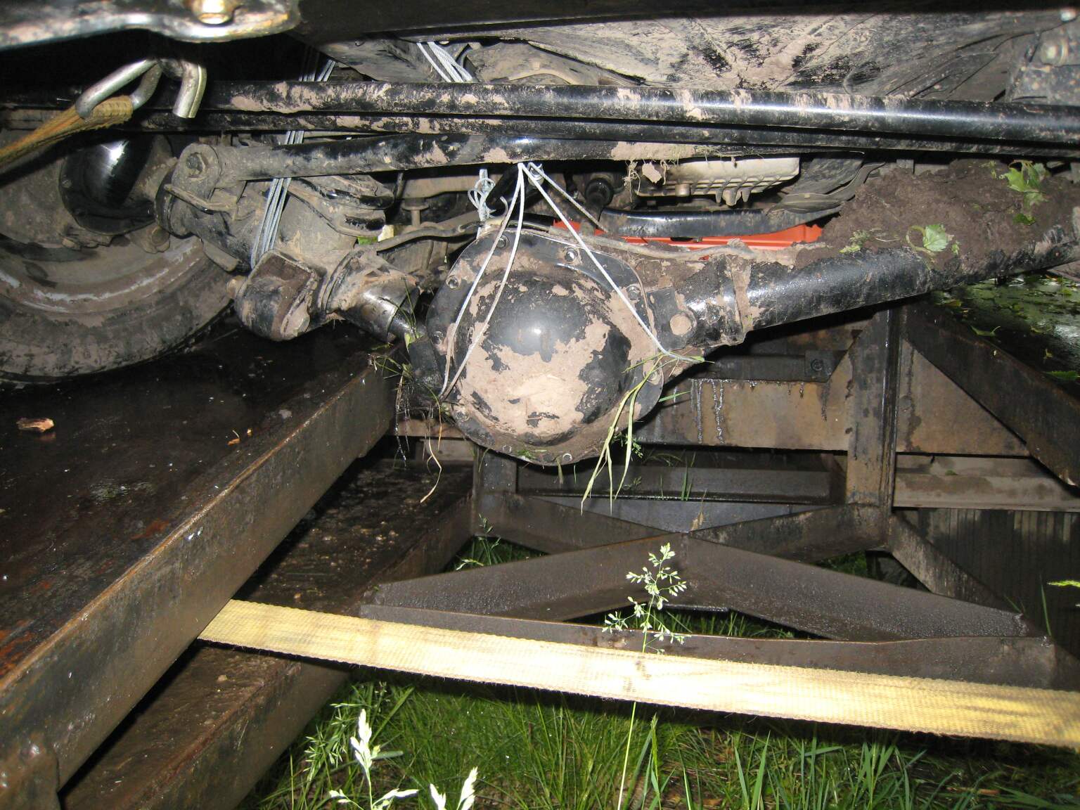

И у меня передний мост чуть поломался sad.gif . Всю зиму снего отвалом снег чистил и иногда появлялся шелест при движении с передком. Думал коробка или раздатка подшипник развалился 13.gif . Раздатку от делать нечего перебрал всё в норме . Был небольшой износ шестерни на задний кардан, купил две, не подошли, одна на вал не налезла вторая вилка не влазила, поставил родную. В апреле после покатушек вибрация небольшая появилась лень было искать причину. Две недели назад уже посерьёзней начало поскрипывать, катался дальше по грязякам. После последнего заезда решил залезть под машину и ура нашёл причину. Передний мост в масле. Пошатал кардан 12.gif на хвостовике исчез подшипник. Разобрал мост. На редукторе из четырёх подшипников, внутренний хвостовика осталось три ролика и на левый шруз пол подшипника остальные россыпью в мосту. Поставил новые подшипники пока всё в норме. biggrin.gif
Зад добавил по два листа рессор, перед про ставки полиуретан. Самоблоки и геоландер МТ.
Всем удачи и отсутствия не преодолимых препятствий.

QUOTE(MonMMM @ Jun 5 2016, 23:34)
И у меня передний мост чуть поломался sad.gif ..............
