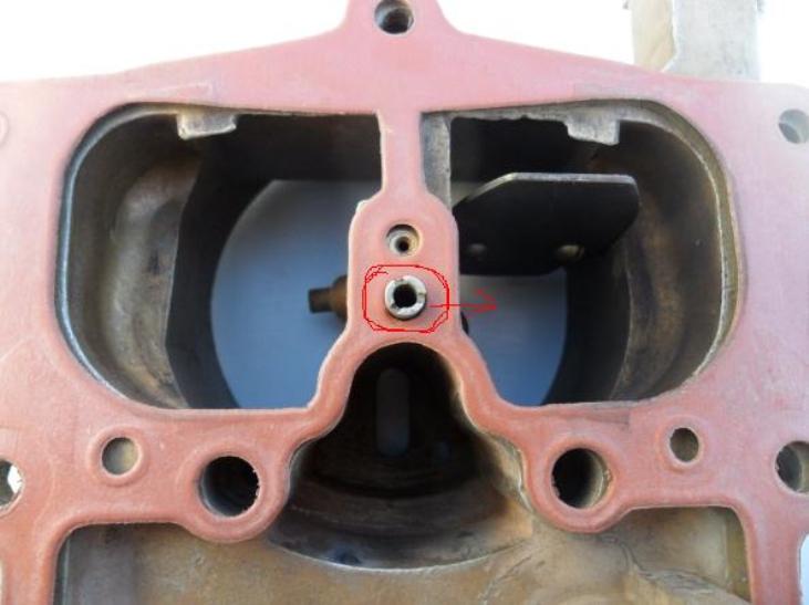

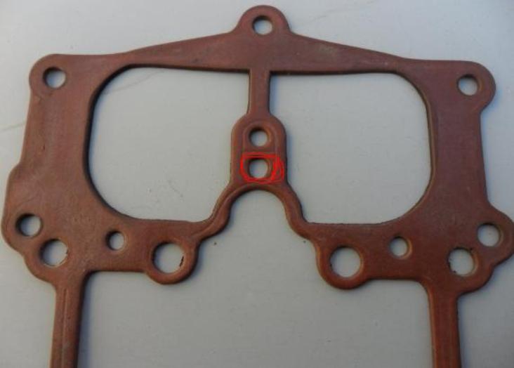

сегодня исклал холостые, оказалось из серии дело было не в бобине ......сидел в кабине bash.gif , полностью отсутствовало распыление бензина,видать когда мучился с пекароской иглой, снимая верхнюю крышку, выкрошилась прокладка и забила канал от ускорительного насоса, бензин просто стекал по стенке карбюратора между корпусом и прокладкой, как оно только работало и ехало ddd.gif , продул прочистил все заработало , холостые больше не пропадают.Поставил бумажную прокладку, новая резиновая крошится, если кто такие ставит надо замачивать в бензине
Канал на фото выделил красным
По поводу подсоса воздуха- проверяю всегда жижей в аэрозоле быстрый старт, 100% определяется где подсос
Вирус кладоискательства заразен и живуч, а «подхватив» его, не надейся когда-либо избавиться.

Не пойму 17.gif каким образом УН влияет на холостые обороты двигателя ddd.gif
я на своём бывшем уазе ускорительный насос вообще отключил и холостые при этом не пропадали

14.gif это с чего ради ваша отключённая тяга стала тягой ускорительного насоса,это тяга пускового, которая закрывает воздушную заслонку и приоткрывает дроссельную заслонку
Во время разгона ГАЗ-53 функционирование карбюратора осуществляется путем впрыска в воздушный поток дополнительного количества топлива. Впрыск производится ускорительным насосом при помощи распылителей. При резком открывании дроссельных заслонок поршень ускорительного насоса стремится вниз. Обратный клапан закрывается под давлением бензина, а нагнетательный — открывается и дополнительная порция бензина через распылители впрыскивается в поток воздуха.
на к-135 ускорительный насос приводится в действие именно этой тягой ,,, никакой тяги пускового на нём нет .
