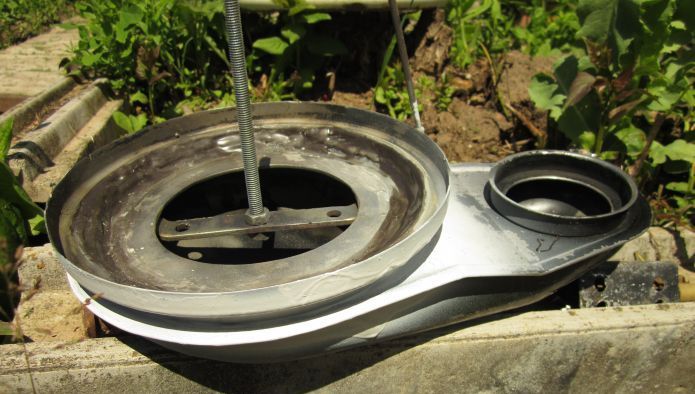

непонятное с расходом,
карб 4178 дв 402, в общем пару раз залез под капот ,а вылез из выхлопной трубы, поверил все, что только можно, карб мыл, дул, регулировал уровень, смесь по пламени - блестит как котовы яйки,зажигание ,клапана -в норме.Расход 20, а иногда и за 20 заваливает, в предыдущие 2 зимы укладывался в 16 -мах.17, а тут как прорвало . Не пойму чего ему надо,с какого аппетит так разыгрался -------------------- Вирус кладоискательства заразен и живуч, а «подхватив» его, не надейся когда-либо избавиться.

QUOTE(авделай @ Jan 30 2016, 03:20) непонятное с расходом, карб 4178 дв 402, в общем пару раз залез под капот ,а вылез из выхлопной трубы, поверил все, что только можно, карб мыл, дул, регулировал уровень, смесь по пламени - блестит как котовы яйки,зажигание ,клапана -в норме.Расход 20, а иногда и за 20 заваливает, в предыдущие 2 зимы укладывался в 16 -мах.17, а тут как прорвало . Не пойму чего ему надо,с какого аппетит так разыгрался Надо чтоб в карб из воздухана(его тоже в случае чего почистить надо)тёплый воздух поступал.Может приёмная труба не к двиглу(зима) а как бы на улицу смотрит(лето). |

QUOTE(авделай @ Jan 30 2016, 03:20) непонятное с расходом, можно еще пару вопросов.. карб 4178 дв 402, в общем пару раз залез под капот ,а вылез из выхлопной трубы, поверил все, что только можно, карб мыл, дул, регулировал уровень, смесь по пламени - блестит как котовы яйки,зажигание ,клапана -в норме.Расход 20, а иногда и за 20 заваливает, в предыдущие 2 зимы укладывался в 16 -мах.17, а тут как прорвало . Не пойму чего ему надо,с какого аппетит так разыгрался 1. двигатель точно змз402? не 417,не умз4215 ? где и какой маслофильтр стоит? 2.в зажигании что меняли? какой коммутатор стоит? желательно и маркировку катушки и свечей. -------------------- Друзья,новая тема! адрес: Поисковая техника, оборудование, аксессуары.. ->промышленные изыскания .

QUOTE(alvik @ Jan 30 2016, 09:43) Надо чтоб в карб из воздухана(его тоже в случае чего почистить надо)тёплый воздух поступал.Может приёмная труба не к двиглу(зима) возможно. но на уазе двигатель змз-402 штатно ставился весьма редко. скорее всего переделка и не факт,что масло-инерционный воздухан не стоит.а как бы на улицу смотрит(лето). -------------------- Друзья,новая тема! адрес: Поисковая техника, оборудование, аксессуары.. ->промышленные изыскания .

QUOTE(Хорст @ Jan 30 2016, 19:44) можно еще пару вопросов.. 1. двигатель точно змз402? не 417,не умз4215 ? где и какой маслофильтр стоит? 2.в зажигании что меняли? какой коммутатор стоит? желательно и маркировку катушки и свечей. 1- точней некуда 2 - с лета вернул штатное б/к ,расход был в норме, двигатель шепчет, провалов нет , со свечами и коммутатором все отлично, стояло АТЭ-2 - сломал крепеж . а руки не доходят переделать на стальной расход стал большой после неудачной заправки на новогодние выходные , сажа черная шапкой была на свечах , что даже электрод еле просматривался Буханка отрепетированная с 126 карбом, со штатным б/к зажиганием кушает 15-16 QUOTE(Хорст @ Jan 30 2016, 19:51) возможно. но на уазе двигатель змз-402 штатно ставился весьма редко. скорее всего переделка и не факт,что масло-инерционный воздухан не стоит. переделка, стоял 417 , воздухан со штатным чулком, переделать под фильтр от инжекторной буханки второй год пытаюсь, все завтра да завтра Сообщение отредактировано авделай: Jan 30 2016, 21:18 Вложенные эскизы изображений -------------------- Вирус кладоискательства заразен и живуч, а «подхватив» его, не надейся когда-либо избавиться.

QUOTE(авделай @ Jan 30 2016, 21:14) 1- точней некуда у меня служебная буха на 180км поедала ровно 20литров бенза. но больше 70 км/час ехать-все жабы дружно протестовали. свечи могут пробивать в некоторых режимах . раньше "бриск"неплохие свечи были. да и сейчас на Газоне такие неплохо служат .но опосля плохого бенза свечи надо или менять или пескоструить. или положить их на пол-года в сырое место и потом почистить.еще посмотрите трамблер. там подшипник может разболтаться и опережение играет. кстати- опережение регулируется в змз-402 штатно не только откручиванием винтика прижимной пластины на приводе трамблера.но и на самом трамблере есть винтик ,который можно открутить и чуть зажигание порегулировать.2 - с лета вернул штатное б/к ,расход был в норме, двигатель шепчет, провалов нет , со свечами и коммутатором все отлично, стояло АТЭ-2 - сломал крепеж . а руки не доходят переделать на стальной расход стал большой после неудачной заправки на новогодние выходные , сажа черная шапкой была на свечах , что даже электрод еле просматривался Буханка отрепетированная с 126 карбом, со штатным б/к зажиганием кушает 15-16 переделка, стоял 417 , воздухан со штатным чулком, переделать под фильтр от инжекторной буханки второй год пытаюсь, все завтра да завтра а шума шкрябающе стучащего,несильного,на холостых,нет? -------------------- Друзья,новая тема! адрес: Поисковая техника, оборудование, аксессуары.. ->промышленные изыскания .
