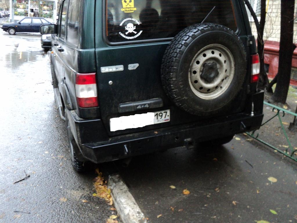

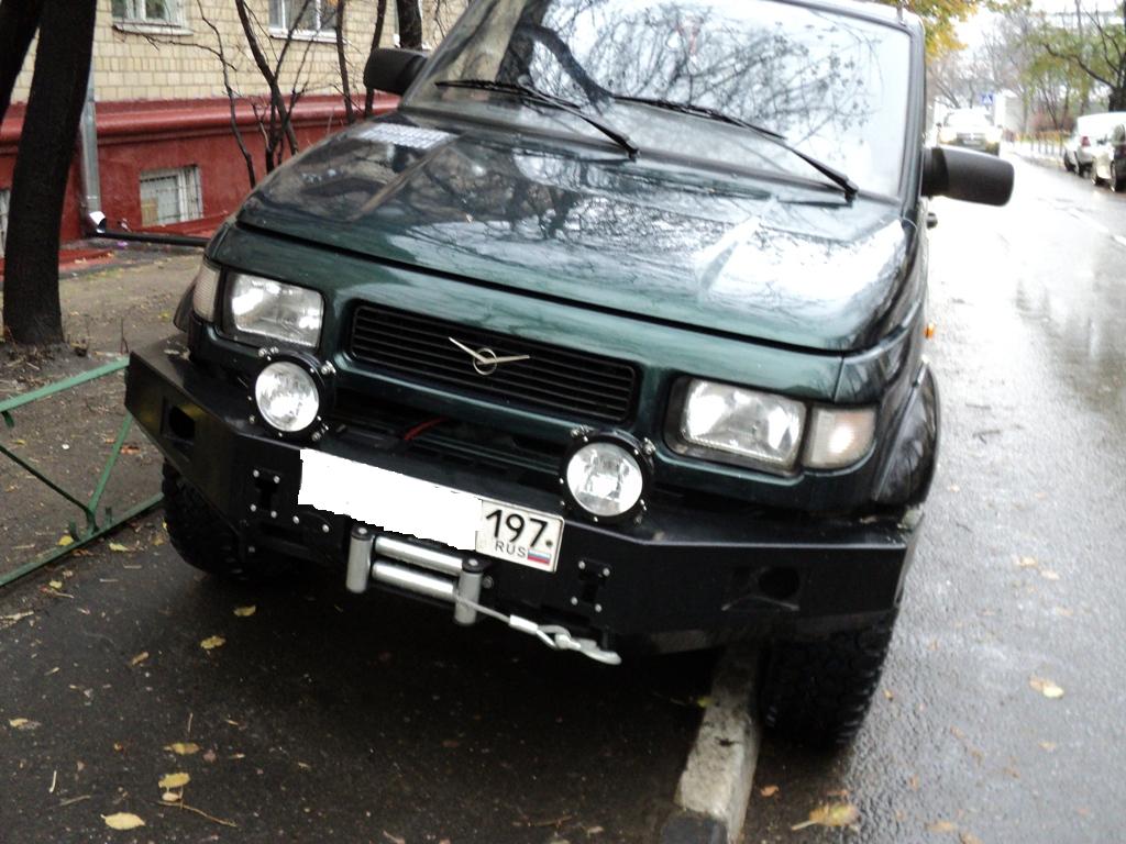

Мой до переделки 14.gif Теперь-силовые передний и задний бампера,лебедка,танковые фары,измененный кастор,шкворня на бронзе, проставки рама-рессора,демпфер,далее(куплено но не поставлено) дисковые задние тормоза,проставки рама-кузов,в планах грамотная понижайка,колеса 33-35. Фото теперешнего будут чуть позже smile.gif
