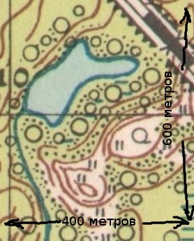

Доброго времени суток форумчанам! Вопрос состоит в следующем - в писцовых книгах есть двудворка, названием своим намекающая на расположение рядом с озером на картинке. По ПГМ пахотные земли располагались на юго-западной стороне, грубо говоря, по центру картинки, примыкая к озеру и ручью. Насколько реально найти двудворку на такой площади, учитывая, что там дремучий лес? Где она с большей вероятностью располагалась - на возвышенностях, между ними, ближе к озеру, ближе к впадению ручья в озеро? Спасибо!

QUOTE(needle @ Oct 29 2012, 16:07)
Так что самый верный способ - ножками, а гадать по карте можно, и в итоге - не угадать... 14.gif

Секретите почти все свой регион cheesy.gif Зачем? При поиске имейте ввиду: никто за 5 км пахать не ездил.

Да не особо и секречу smile.gif Северо-Запад. Про 5 км я и не говорил, специально же подписал примерные габариты smile.gif Я, скорее, спрашивал про "не влом ли им было ходить по 200 м до воды"? sergchem, спасибо, понятно, что ножками. Скажем так, чтобы по бурелому не вытаптывать этот весьма солидный кусок, пытаясь махать клюшкой, с целью минимизации сил на локализацию, какие точки приоритетны?

Люди и раньше жили там где и сейчас будет наиболее удобно.

Мы копали селище (часть осталась в лесу, а какая-то часть под дачами) от которого до ближайшей речки не менее 350-400 метров. Я тоже удивлялся ихним походам за водой. Если бы не "наводчик", я бы там и не искал и тоже на Сев-Зап. от Москвы.
Начинайте с бугра и к речке (водоёму).

Если не смотреть на приведенный Вами кусок карты, то на ум лезет всякая банальщина, типа: жили по возможности ближе к воде, идеально - на мысу у впадения ручья в озеро. Но если посмотреть на рельеф, прикинуть крутизну склонов, высоту холмов, заболоченность некоторых участков, южную сторону наконец, то не все будет так однозначно. Вот Вы говорите, пашня на юго-западе была - это точно? Получается, самые бугры распахивали, что-ли? Правее и ниже - болотина мешает. Там для пашни то как раз и остается участок от холмов и вправо вниз до болотины. На двухдворку сколько там десятин пашни было записано? Или четей?
И как написано в умной книжке - "удаленность селищ от русла реки (ручья) более чем на 100 м - явление крайне редкое."
П.С. Вобщем, проверьте ближайший к низу южный склон холма, слева метрах в 50-100 будет ручей, справа - пашня.

С левой и правой стороны две высотки,впервую очередь их склоны пробивать надо.Да и склон около озерка.

Спасибо, друзья, за ответы. По поводу пашни - две обжи платила деревня, вряд ли оно действительно на холмах распахивалось. Но холмы привлекают как отличное место при склонной к заболачиванию местности, меня смутило, что до озера далековато, но если учесть ручей, то левый холм довольно вероятен. Болотина справа, скорее всего, возникла после строительства железки, но место изначально ровное. Кстати, на более позднем генштабе, между холмами обозначен овраг, крутые склоны, может ли это как-то косвенно помочь? И да, северо-запад страны, а не московского региона smile.gif З.Ы. Пашня была действительно от ручья, вдоль озера и на восток. так же примерно там в обход озера проходила дорога с юга на север.

Тогда запросто может оказаться и возле старой дороги. Для дер. 15в., когда составлялись первые новгородские писцовые книги, близость к водоему совсем не обязательна.

Люди жили везде. В основом ближе к воде. Реки.озера. водянистые овраги. родники. Селища особенно крупные в чистом поле без непосредственной близости к водоему обнаружить не легко.

Тут как раз лес, а не поле. В том и специфика, что по бурелому "от и до" вызвонить трудно, хотел понять приоритетные точки и откуда начинать smile.gif Всем ответившим спасибо!

Искали мы летом одну деревушку. Место, почти как на Вашей картинке smile.gif Тоже озеро, ручей и горка. Даже жальник от этой деревухи нашли, а саму ее нет. И склон к озеру проверили и вдоль русла ручья - пусто sad.gif .

Доброго времени всем! Во всех случаях жили вблизи источников с пресной водой.
