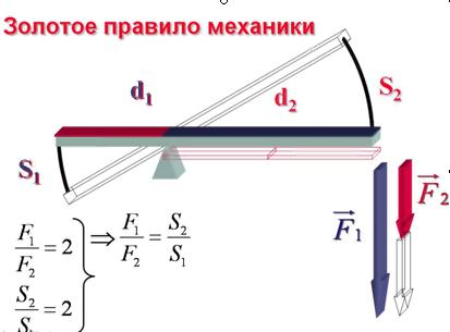

QUOTE(sss @ May 7 2016, 22:08)
...баллансировка у неё не для больших катушек, рука будет отваливаться...  ddd.gif
Все в школе училиь, физика, раздел механика, тема рычаг. http://festival.1september.ru/articles/528148/
Открываем, считаем, и видим что даже вес датчика 350грам, будет нести нагрузку на руку.
Для того чтоб скомпенсировать вес на длинном плече штанги, нужно навесить много больше в подлокотник.
(кому интеремно сам может посчитать по формуле)
Далее, так ли уж важно "уравновешивание", какие минусы?
1) подлокотник перестанет прижиматься к руке.
2) увеличится общий вес прибора, увеличится нагрузка на руку.
Пример: прибор с датчиком 9,5/12,5 весит 1740грам, уравновесив датчик мы получим более двух кило на руку!!! Оно нам надо? Мало что таскаем на себе кучу хлама, так ещё утяжелитель для уравновешивания таскать.
Выход:
Только подвес разгрузка
Сообщение отредактировано ArturS: May 8 2016, 08:59
