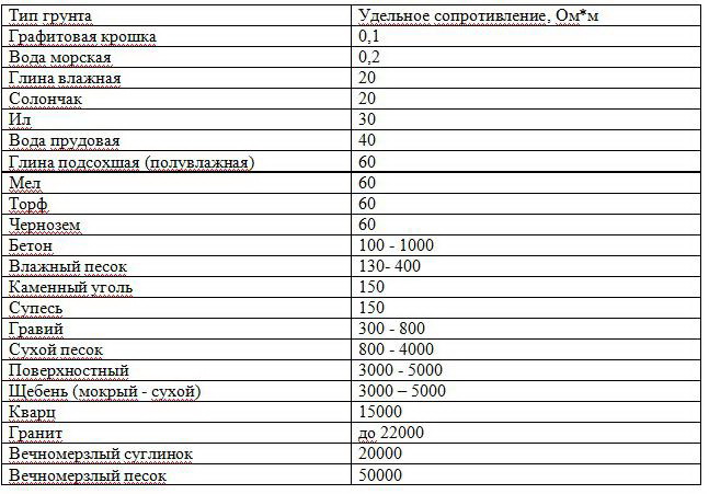

QUOTE(den_uk @ Mar 29 2016, 00:04)
Не всем с равнинами повезло...
Вот к примеру наглядная картинка и к ней вопросы:
- кому легче в поиске и у кого глубже поиск будет?
- и кому не всегда комфортно может быть из-за большей вероятности грунтоглюков?
Ваша картинка не о минерализации( феррооксидной), а о потенциальной электропроводности.
Которая кровь может попортить весьма существенно.
Чем ниже удельное сопротивление, тем выше потенциальная электропроводность.
Самая низкая у глин( с ними вообще беды гарантированы при смачивании).
Черноземы, то же не подарок, с учетом склонности к выщелачиванию верхнего слоя.
Песок самый лучший вариант.....но тоже возможны сюрпризы.
Горные породы в зависимости от пористости, тоже сюрпризы таят.

QUOTE(scandijinior @ Mar 29 2016, 01:31)
Картинку для наглядности показал, и в моём понимании прямая взаимосвязь между электропроводностью и минерализацией. Беркута в прошлом году взял и ещё не разобрался до конца. В конце лета ездил на пару дней на Алтай, так там в горной местности (где был) нормально не смог сбалансироваться и толку мало получилось. А у меня в области грунт своеобразный - примерно 30см суглинок, далее 50-100см глина и далее от 1,5м песок. А если взять во внимание, что "птичка" до 2,5м пробивать должна на крупнину (в идеальных условиях), то как правильно работать с прибором - "душить"?
P.S. Есть еще картинка с учетом влажности некоторых грунтов.
den_uk
post Mar 29 2016, 08:16
Создана #9487
Сообщений: 15
Зарегистрирован: 19-July 15
Пользователь №: 2,336,355
А вообще вопрос-то изначально возникал такой - возможно ли при разведке местности по резко возросшей минерализации грунта сделать вывод, что на данном пятачке (на хорошей глубине) может находиться какое-то строение или стоянка первобытного человека?
Это к вопросу шурфить ли каждый грунтоглюк или нет?
