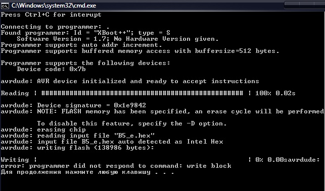

Всем доброго дня! Не подскажете в чем может быть проблема при попытке прошить Б-5..??

QUOTE(ИГТ @ Dec 16 2015, 16:54)
Какая ОС на компе? Кабель - USB?
Попробуйте перезапустить компьютер.

QUOTE(K-52 @ Dec 16 2015, 16:07)
Windows 7 x64 Да шнурок usb китайский! Компьютер несколько раз перезагружал и всё остаётся так же... Один раз запись прошла на 4% процента а потом опять выскочила надпись что запись не идёт... На данный момент прибор не работает так как я понял старая прошивка(5.15) была удалена перед записью просто при включении жёлтый экран... Может шнурок с браком!?

QUOTE(ИГТ @ Dec 16 2015, 17:14)
Шнурок где взяли? Если не у меня - фото вышлите. Я все шнуры проверяю на работоспособность.
Не правильным шнуром можно спалить процессор.

QUOTE(K-52 @ Dec 16 2015, 16:55)
Шнурок брал не у Вас а на Алиэкспресс.. Извините фото нет возможности сделать!! Распиновку шнура (FTDI FT232RL USB) несколько раз проверял... Если бы процессор был спален я так понимаю с него бы тогда и чтения не происходило(по предыдущему опыту прошивки простеньких микросхем)...!? А так вроде считывает затирает но не записывает...
