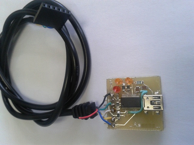

Всем привет. Может кому пригодится информация. Решил прошить своего Беркута. На данном форуме приводилось описание прошивки прибора кабелем из китая. Заказал такой-же кабель (ссылку на товар так же взял с данного форума). Кабель пришел, перебрал колодку, вскрыл корпус, все несколько раз проверил. Распиновка совпадает, 3,3В присутствует. Подключил к прибору, пошел процесс прошивки, удачно очистилась память микроконтроллера, начался этап записи и... и через секунду у меня на столе лежал "кирпич" стоимостью 32т.р. Птичка благополучно померла. В этот момент как-то совсем я опечалился.. Начал уже узнавать процедуру отправки прибора по почте в сервис АКА. И тут решил я пойти по принципу "где наша не пропадала!". Достал из загажника FT232RL, вытравил плату, спаял, подключил и... и через 2с после начала записи на столе лежала ожившая птичка с прошивкой V5.16 beta. Следуя из вышеописанного, всем настоятельно не рекомендую использовать кабеля из китая!!! Как уже упоминалось так же на этом форуме, чипы у китайцев нестабильные, подделка одним словом! Если есть опыт, то лучше спаять кабель самому. Кому нужно, схемку могу кинуть.
Если есть возможность, то лучше купить У АКи оригинальный (если что хоть будет кому ответить за свою продукцию).

Китайцы, увы, делают фейковые и часто некачественные FT232RL...
Если есть такой кабель и сомневаетесь в оригинальности чипа FT232RL, попробуйте его проверить следующим способом:
с сайта производителя www.ftdichip.com/Drivers/VCP.htm качните и установите свежие драйверы, если с сомнительным кабелем дрова не ставятся- значит чип не оригинальный и возможны проблемы при прошивке, если же ставятся, то возможно прошивка будет удачной. Проверьте, что чип способен передавать данные. Сделать это просто
подключаете кабель, отмечаете какой виртуальный COM-порт получило устройство
цепляетесь программой терминал на этот COM
соединяете TX и RX
что-нибудь пишете в терминале- если введенная строка откликнулась эхом(вернулась обратно), то по-крайне мере отправка-получение работает.
Но все же, если есть сомнения, не прошивайте- используйте оригинальный кабель, а то летом и с кирпичем вместо прибора... facepalm.gif
