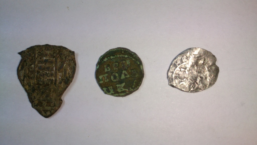

Сегодня пришёл с копа, УС20, ТД2, ЗП,ПИ по 2, Ап5, 6Х10Х14кгц, Телефон в кармане штанов, молния на куртке, полный карман мелочи, ну сапоги резиновы конечно. Чешуя с 10 см, врп с поверхности, копейка серебром почти со штыка, земля влажная! biggrin.gif
С 13 трёхчастоткой такая же экипировка, не мешает!
