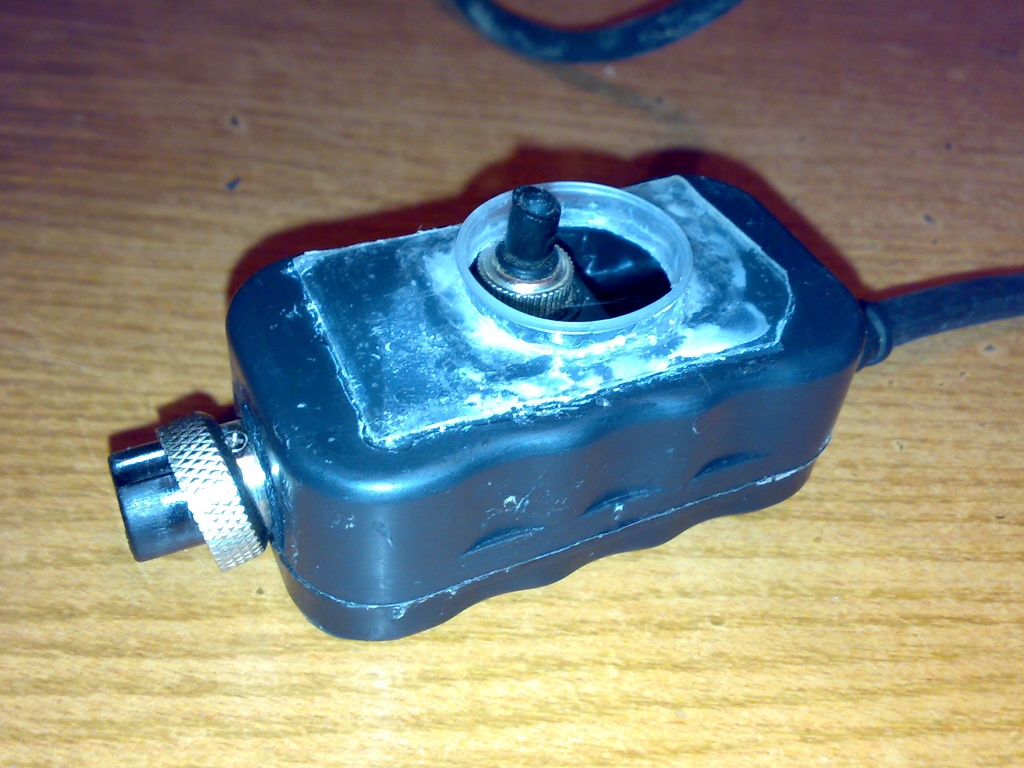

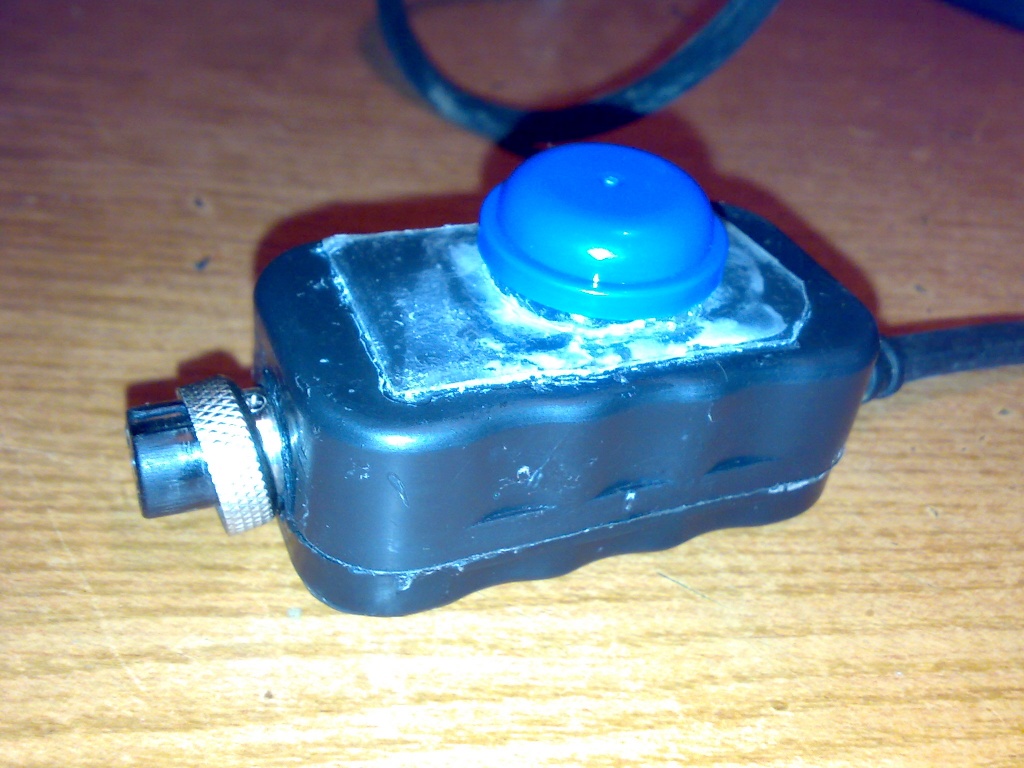

Нормальный переключатель!!!!Есть у него один косяк-рвется резиночка на тумблере.А вообще все решаемо-только надо голову включить....
Например вот одно из решений....Делается все за час.Себестоимость 26рэ-ровно столько стоит самая маленькая губка для чистки обуви.Именно самая маленькая.
Первоначально я использовал крышку изображенную на фото,но впоследствии заменил ещё на отрезанное горлышко от полторашки с винтовой крышкой.Итого дёшево,сердито,от грязи и дождя защищает на все 100%,и тумблер случайно не перещелкнешь и не сломаешь в рюкзаке.

QUOTE(Шляпник @ Apr 14 2015, 22:57)
