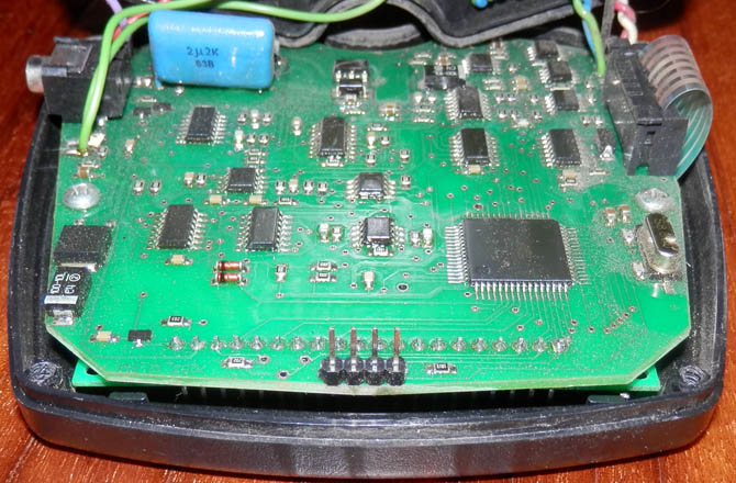

Прибор брал в июне 2013, прошивка 5.13 от 24.05.2013
Внутри выглядит так:
Насколько я понимаю, обновляться только через СЦ.
Или есть какие-то варианты? Например есть преобразователь USB в RS-232/422/485.
