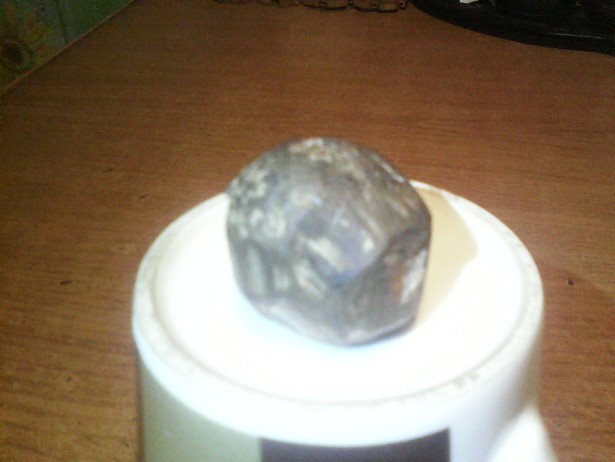

QUOTE(Байбак @ Nov 7 2014, 23:07)
Вот типичная болотная железная руда , которая называется из категории ГК , где многим выносит нам мозг .
А вот эта падла давала сигнал +35.Сначала подумал кусок чего-то слепленного из глины.....Вся была как в светло-серой корке и как будто от пальцев следы.Тяжелая....При диаметре 1.5 см весит без малого 100гр.На поверку оказался кусок металла.Но твердый.Счищал шлиф-кругом корку.....круг стерся,а металл практически нифига.

QUOTE(Шляпник @ Nov 7 2014, 23:36)
