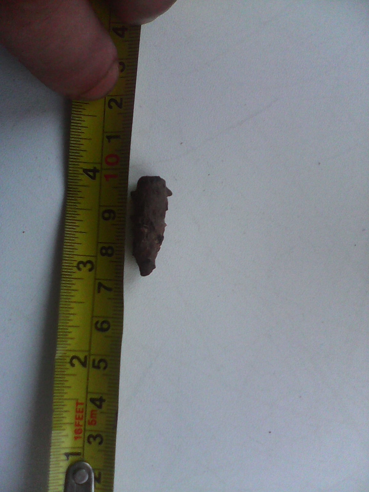

Всем привет.Сегодня в очередной раз ходил на тренировочный коп:-) Вчера шерстил форум.Отдельное спасибо Русе за его подробные "разборы полётов" с настройками.....как в почем и другим участникам форума.Вообще сегодня повторилась ситуация с глубоким сигналом.Настройки:ТД-2,УС-19,АП-7,ЗП-5,ПИ-1,КГ-2,АБГ-откл.Частота 14кГц.Катушка трехчастотка эллипс 9,5×12,5. Место средней загаженности.Грунт сухой,сверху лесной дерн,а внизу плотный песок(насыпной средневековый оборонительный вал).Ловлю сигнал ВДИ -45 и аккуратное тонкое веретено в оба прохода на годографе.Т.к. коп тренировочный,то копаю,дабы посмотреть источник и сопоставить с год графом.Да.БГ отстроил на 0.Штык-два штыка....Курю и думаю,что глюк подобный недавнему.Постоянно проверяю отвал.После 50 см уже стенки лунки не трогал,рыхлил землю совком и выбирал руками(начитался перед этим как люди накалываются с замерами глубины.А принципиально хотелось установить беспристрастную истину).Одним словом если бы сам не копал-не поверил бы.Источник сигнала нашёлся на глубине 75 см.После изъятия молчала и лунка и отвал.5 см я откину,т.к. не знаю лежала ли цель в первом сантиметре или в пятом.Итак источник сигнала!!!!!!Винтовочная пуля(не патрон).70 см.Я ОХРЕНЕЛ.

Ещё когда лунка стала пустой отметил штык лопаты(у меня 27см) от края,и вставил в боковую стенку монету 10 евроцентов.Прибор видел ее на ТД2.Цеплял в одну сторону на длинных махах.На махах с короткой амплитудой добивался четких 5-6 срабатываний в две стороны.ВДИ +40+45.На ТД 1 видел ,но очень неуверенно.

Вот кстати и найденная цель:-)

...Винтовочная пуля(не патрон).70 см.Я ОХРЕНЕЛ.
Я бы тоже охренел! Но пока "очленеваю", бо по воздуху и сорока см не добиться...

Так в том то и дело!!!!Может все дело в окислах вокруг объекта.Причём я уверен,что пуля со дна ямы.Каждый разрыхленый слой аккуратно убирал руками до чистого ровного дна.Далее проверял датчиком отвал и яму....И в статике проверял местоположение цели.Уверен на 100%.Вообще изначально думал,что внизу нечто большое или глюк.25 мир неспешно принципиально копал.Было большое желание уличить прибор во лжи.
