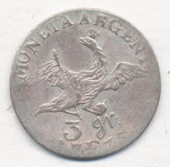

Репутация: 26 кг
Вот приподнял из род корня дерева.Глубина 15-17 см.Сигнал четкий и громкий.Годограф стрел видный.ВДИ 40-43 3 гроша 1775г.Серебро.
