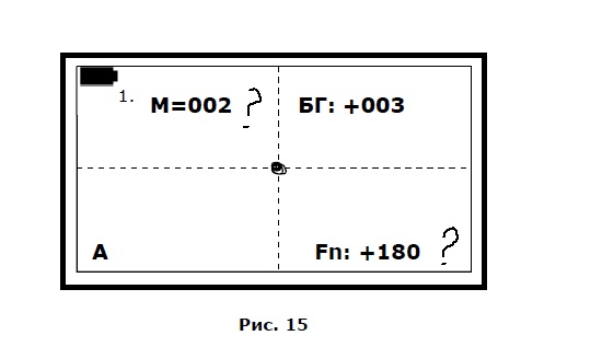

А какие параметры должны быть у M и Fn Присоединенное изображение и Fn обязательно должно отображаться . а то у меня последний раз Fn при отстройке грунта не было
Адаптируйте датчик заново.Огромной точки в центре линии БГ быть не должно,из-за этого и ложняки.

QUOTE(Platinum @ Apr 22 2014, 08:00)

QUOTE(ШЕСТИПАЛЫЙ @ Apr 22 2014, 07:34)
На 266 странице про это писали!

QUOTE(Tingbara @ Apr 22 2014, 08:16)
Упс , спасибо , ступил , ведь читал же . Про адаптацию в поле забыл , хотя инструкция в машине была .
Говорили же умные люди делай всё по инструкции , нет же , как дети , купили игрушку и давай играться не разобравшись , и похоже я не первый и не последний facepalm.gif
А про М что скажете ?

QUOTE(ШЕСТИПАЛЫЙ @ Apr 22 2014, 09:08)
ну про М, это минерализация я так понимаю, если делаю БГ в низине то всегда высокое значение, там где грунт высох и 40 бывает, вот тут и можно ТД2 поставить и УС поднять!
