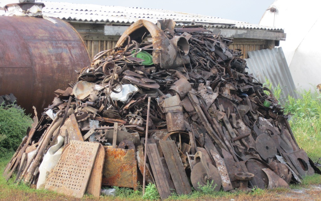

В кучке 14 тонн. Неделя работы! Гвоздей, проволоки нет! Эквалайзером не пользовался. Я же говорю, датчик 40-50 см от грунта, озвучка- один тон. Частота звука, по вашему вкусу. Слушаем длительность и громкость сигнала. Чувствительность ставим в зависимости от того, насколько глубоко готовы копать. Таблица с настройками выше. Датчик 9,5х12,5 14кГц. При данных настройках, трак от Т-4 легко берётся до метра в грунте. При этом, никакие гвозди, проволоку и болты, прибор абсолютно не видит!
ЗЫ. 17.gif Тяжёлое, компактное(траки катки и т.д.) все внутри кучи. От алкашей спрятал, чтоб не расташили.
